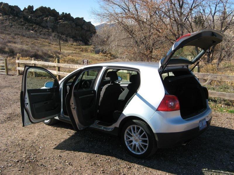

Intervin si eu in discutie si vreau sa va spun ca odata cu aceasta modificare pentru Golf, trebuie mai multa atentie unde parcati masina. Spun asta pentru ca am observat ca haionul nu se deschide razant cu linia barii spate, ci "fura" destui cm (poate zeci de cm) in exteriorul masinii, astfel ca daca ai parcat aproape de un perete, e posibil ca atunci cand haionul sare si se ridica sa atinga si sa se zgarie de respectivul perete care devine obstacol. Eu nu am modificarea facuta, dar cand merg la Mall (de exemplu) si o parchez cu spatele la un perete pe un loc de parcare standard, daca vreau sa pun ceva in portbagaj, e dificil de ridicat haionul stand in spatele masinii, chiar imposibil uneori. Asa ca totul tine de cat de departe parchezi de obstacolul din spate...
