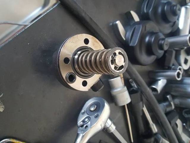

Spanul poate veni si dupa axul pompei,sau din cuzinetii axului.Din pacate toti avem obiceiul sa schimbam doar piesa care este vizibil afectata,fara sa tinem cont si de restul pieselor componente.
Este adevarat ca cilindrul de presiune este cel care se duce primul,si se schimba cel mai des,dar daca a ajuns span si in alte zone ale pompei,trebuia sa se verifice si dupa caz sa se schimbe si restul.
Eu as pune un filtru de combustibil ca cele de benzina,pe furtun,inainte de pompa,si dupa pompa altul,ca sa pot observa de unde provine pilitura aia,si doar cu scop didactic,adica sa fie scoase dupa un numar de km parcursi.
Vedeti...daca spui unui neprofesionist,adica client,sa schimbe tot in pompa,i se pare ca vrei sa cistigi tu ca mecanic mai multi bani,si uneori este adevarat,dar realitatea este ca o treaba buna in astfel de cazuri este sa se verifice,si dupa caz sa se schimbe tot jocul,ax+cilindru+cuzineti daca are asa ceva.
Undeva pe ax,pompa mai are o piesa care se numeste pompa de transfer,este cea care trage motorina din filtru si o urca in corpul pompei,si fiind in miscare permanenta poate produce pilitura.
Anumite chestiuni nu pot fi rezolvate doar in urma analizei unor fotografii,trebuie vazuta pompa desmontata complet,si analizate toate piesele de cineva care este pregatit in asa ceva,care are experienta si care stie ce alte ,,mici secrete" pot influenta in buna functionare a unei pompe,etc.

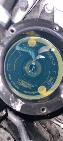

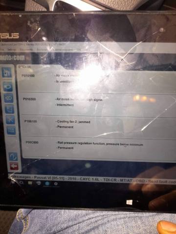

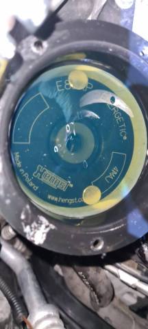

Salut!
Am o problema cu un Passat, B6, 2010, 1.6tdi, cod motor cayc. Problema a început sa se manifeste după inlocuirea filtrului de motorina, mecanicul neavând diagnoza a  amorsat-o cu motorina în filtru și dând la automat, într-un final a pornit, dar a necesitat și aerisire la injectoare, după această mașina a mers perfect 80km (prin oraș ), iar după o oprire a repornit a mai mers 500m și a murit, pe tester eroare P00C600 - rail pressure regulation function pressure below limit - s a șters eroarea, am amorsat-o din tester și a pornit. Am schimbat filtru de motorina din nou.. De data acesta la alt mecanic, făcut totul ca la carte.. După cca 400km când am crezut ca am rezolvat problema... Surpriza a murit din nou, aceeași eroare.. Puțin amorsata din teste și a pornit sfert..
Masina după ce pornește, nu are fructuatii la relanti, nu întra în limp, dar când o apuca vrea atenție și amorsata.
Va las o poza cu erorile!
Știu ca sistemul de injecție este foarte complex, dar de unde sa încep? 🤭
Mulțumesc. Aștept sfaturi🤗
Se manifesta ca si cind ia aer din cind in cind,sau ca si cind cantitatea de combustibil care trebuie sa ajunga in pompa,nu este suficienta,verifica daca ai pus totul bine,vreun furtun care sa crapat,vreo garnitura ceva.Daca aveai probleme cu pompa sau cu vreun injector,ori pornea si mergea rau,ori nu mai pornea deloc,dar tu zici ca atunci cind functioneaza,si nu se opreste,o face cum trebuie.
Astăzi a făcut iar!🤭, după cca 100km de când a murit ultima data... I am pus contactul de cca 10ori și a luat-o, merge impecabil.
Tu ai nevoie de o baba sa iti dea in carti,cineva ti-a facut farmece....gluma,gluma,fara suparare!Daca ai pompa electrica de combustibil in rezervor,incepe de acolo,e posibil ca aia sa fie pe duca,din cauza asta multi zic ca mecanicii nu stiu meserie,stiu doar sa schimbe piese,pai na,cum sa ghicim ce are o masina daca nu probam cu mai multe piese,pina dam cu problema.
Eu am impresia ca ti se intrerupe alimentarea cu motorina a pompei de injectie,dar pot gresi,sa vedem colegii de forum ce opinie au.
Sa vezi minune,peste trei zile isi da seama omul ca din greseala se lua contactul fara sa vrea, si masina se oprea dind eroare de presiune.Acuma nu glumesc,caz rar dar real,mie mi se lua contactul fara sa il ating,de la trepidatiile masinii,si imi dadea eroare de pompa de injectie.Masina cu surprize,inca o mai am,dar fara sa o misc de vreo 4 ani.
Personal am patit-o cu un passat acu cativa ani: cand apasam blana pedala dadea suturi. Am fost la 'n' omuleti pana am gasit buba: pompa de motorina din rezervor are o sita care era imbacsita. Banal. Curatat si dupa au disparut toate! Mi-a trebui mai mult de un an pana am dat de un meserias ambitios sa o rezolv!
In cazul mentionat mai sus de @ss0ryn.....fiind o problema (inca nu stim asta) de alimentare din rezervor,singura forma este sa alimentam masina cu motorina dintr-un bidon separat,anulind pompa electrica,cu alte cuvinte,doua furtune pleaca din bidon,si intra in filtru de motorina,cele care vin din rezervor se anuleaza.

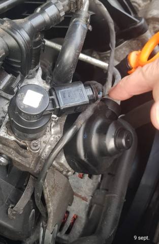

Salutare!
Am desfăcut ieri pompa  din rezervor cu gândul de a schimba "cartușul", dar am văzut ca sita în dreptul gurii pe unde  trăge motorina cartușul era foarte imbacsita, am curățat tot cu spray pentru frâne am montat inapoi și acum aștept rezultatul. 🤗
