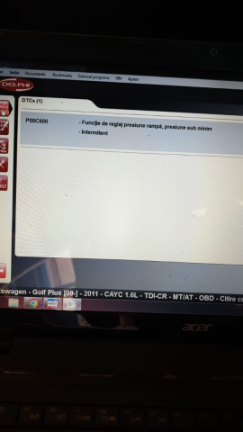

Salut, vin si eu cu o problema la Golful meul. Masina nu porneste iar pe tester am aceasta eroare. In final am inteles ca trebuie sa schimb rampa cu totul sh pentru ca noua este aproximativ 2800 lei. Intrebarea mea este: o pot schimba singur? Masina nu o pot porni si nu pot astepta pana marti sa merg la un mecanic.

Cred ca e vestita eroare, low fuel presure.
Pune un vcds, ca sa ai descrierea corecta cu frezee frameuri.

43 minute în urmă, powershot a scris:

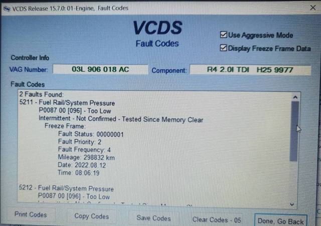

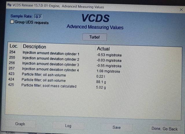

Va salut! Cred ca este prima mea postare pe acest forum. Sunt posesorul unui Audi A4 Avant din 2013 cod motor CJCA cu aproximativ 299.000 km. Vineri in drum spre munca eram in depasirea unui camion cand masina a pierdut puterea. In acelasi timp cu pierderea puterii motorului, in bord mi a aparut spirala intermitent iar masina a inceput sa scoata un fum alb (destul de mult - prima data cand vad fum la masina asta) si de la motor venea un fel de tacanit. In acel moment am luat piciorul de pe acceleratie si cum turometrul a ajuns la 2000-2200 turatii fumul si tacanitul au disparut. Am oprit masina, am scos cheia din contact si am pornit-o iar. La pornire nicio problema, pornire normala, sunetul motorului rotund... normal. Am plecat din nou la drum. In treapta 1 si 2 nicio problema. In a 3a pe la 2500rpm iar imi apare spirala intermitent in bord, fum alb si acel zgomot/tacanit de la motor. Am mers cat mai constant posibil pana acasa unde am pus testerul pe masina si mi au aparut urmatoarele erori: P0087 Fuel rail/System presure too low si 01314 Engine Control Module 013 Check DTC Memory. Ambele au aparut in acelasi timp. Pentru ca mecanicul e plecat la mare am zis sa caut detalii despre aceste erori si sincer m-am cam speriat din ce am citit pe aici, desi nu am gasit combinatia mea de erori la vreun alt membru. Precizez ca masina porneste normal si motorul se aude ca si cand nu ar fi nicio problema. Totul se strica in momentul in care accelerez peste aproximativ 2200 de turatii, incepand cu treapta 3. Situatia a fost de asa natura ca in momentul cand am ajuns acasa a inceput si regenerarea. Nu am vrut sa opresc motorul si am continuat sa merg in speranta ca se va rezolva problema dupa efectuarea regenerarii DPF. In timpul regenerarii puteam merge turat fara sa mai apara fumul si spirala in bord, doar acel zgomot de la motor aparea. Imediat dupa terminarea regenerarii toate problemele au reaparut.
Pana la sosirea mecanicului, voi ce parere aveti? Ati mai intalnit situatia asta? Sa fie tot problema cu span?
Am pus poze cu erorile si cu injectoarele, filtru DPF, presiune combustibil. Orice parere este bine venita.

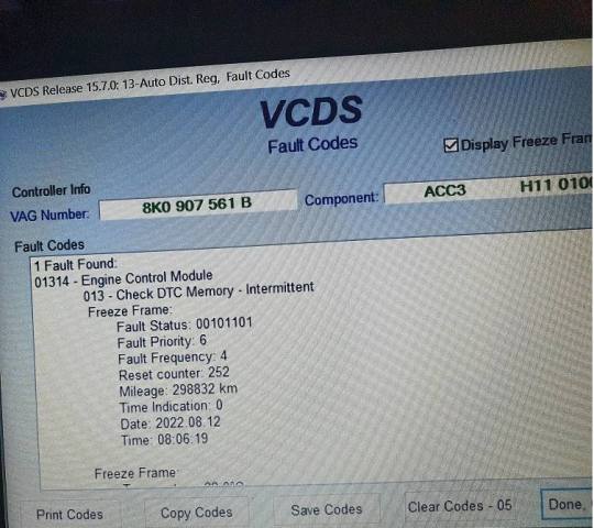

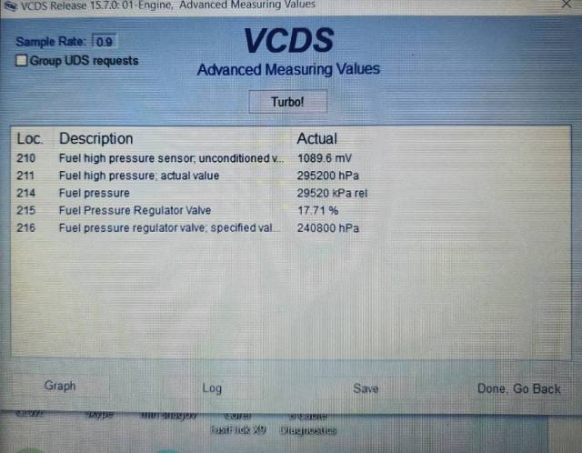

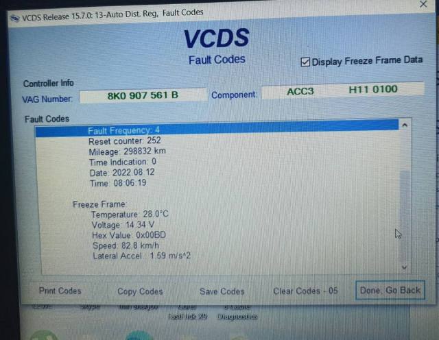

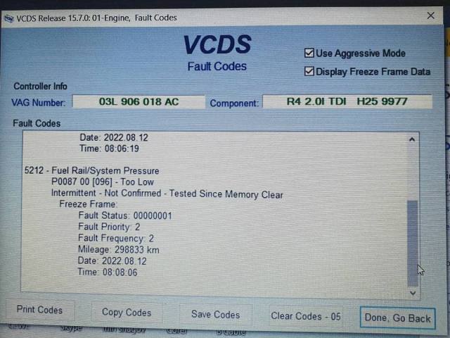

Asta e clar si pentru mine. Am citit despre cele 2 erori. Voiam sa stiu daca 01314 poate provoca P0087 sau daca ati mai intalnit aceasta combinatie de erori.
Salut!In opinia mea,masina de diagnoza,este ca sa il indrume pe mecanic,si are o efectivitate de 50% in majoritatea cazurilor,rareori depaseste acest prag.Adevaratele teste se fac probind piesa cu piesa, cum zicea mesterul pe vremea mea ,scinteieste,benzineste,dar nu vrea ca sa porneste".
Ca sa fii sigur cit de cit de codurile de eroare,ar trebui mai intai sa afli daca ambele sau intimplat in acelasi moment,in ce ordine,si mai ales care dintre cele doua la provocat pe celalalt.
Conform datelor din ultima poza pusa de tine,ai presiunea necesara pentru pornire,iti cere 240 bar si ai real 295bar,asa ca ar trebui sa porneasca.
Si uite ce zic unii despre 01314...

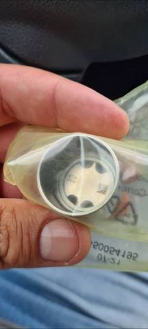

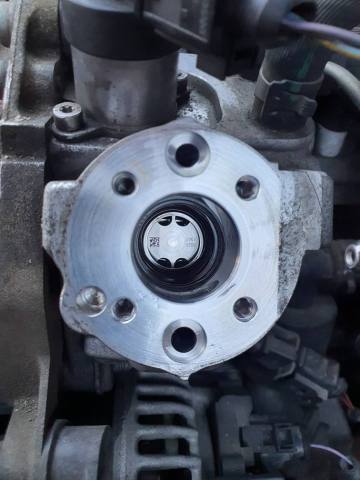

Masina porneste fara nicio problema de la prima cheie. O analiza mai detaliata cu o diagnoza nu am putut face avand in vedere ca au fost zilele astea libere, eu nu ma pricep sa fac analize mai in detaliu fata de ce deja am postat si sincer nici nu stiu daca se poate verifica ceva mai mult cu o diagnoza. Ieri am verificat valva de pe pompa si nu am gasit span, ci doar niste puncte negre sau galbui care puse pe deget se "topeau". Pentru a fi totusi sigur ca nu e vorba de span am desfacut pompa si am scos acel cilindru cu rola si totul e perfect acolo. Ramane sa fac probe cu alta valva si cu alt senzor. Daca nici asa nu dispare problema voi merge sa verific injectoarele.
Ambele erori 01314 si P0087 au aparut in acelasi timp la ora 08:06:19. Apoi P0087 a mai aparut o data la 08:08:06.
Legat de eroarea 01314 am verificat continuitatea sigurantelor din compartimentul motor, dar nu am gasit nimic ars. Releele nu stiu cum sa le verific fara a le deteriora.

Efectiv nu ai verificat nimic,doar ai demontat si ai bifat "seen"
Deci teste se pot face,problema este ca nu stii si nu ai cu ce,ai sansa sa cauti un om care stie sa testeze un sistem common rail si desigur are sdv urile necesare care nu sunt ieftine!
Modificat de vlahdacoroman

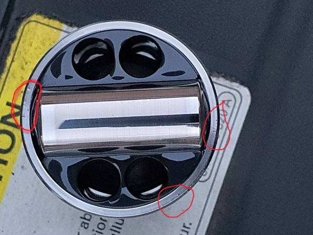

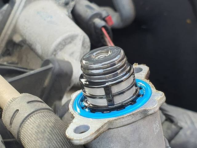

Cu toate ca pozele sint de calitate,imi este greu sa interpretez ce vad,dar daca nu ma inseala vederea,am incercuit citeva zone care mi se par suspecte,pot fii reflexii de lumina,sau pilitura.
Important este sa nu ajunga in injectoare si sa blocheze mecanismul.In rest,exact cum spune @Vlahdacoroman,nu ai verificat nimic cum ar trebui,doar le-ai desfacut si aruncat o privire pe deasupra,iar uneori nu este de ajuns.
Si inca ceva...IMPORTANT..noi vorbim de injectie,dar cine ne asigura ca este vorba despre asa ceva??Eroarea 01314 nu face referire la injectie in mod direct,si daca releul acela face probleme cu contactele...orice altceva ar putea fi posibil.

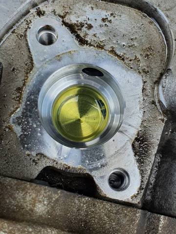

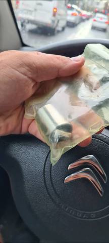

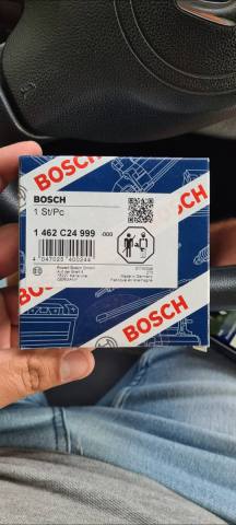

am tot cautat dar nu am gasit prin UE un piston cu rola bosch, la pret corect doar aftermarket , bosch doar in turcia sau anglia,asa ca am luat de pe un site din turcia si a costat 481 ron si 123 tva,vama si comision a ajuns in 8 zile, acum merg la masina sa desfac pompa mai fac o inspectie peste tot si montez pistonasul nou daca totul e ok si potriveste
ps azi am gasit pe ebay piesa bosch cu 522 cu free shipping din letonia si fiind in ue nu se mai platea nimic...dar la momebtul cumpararii ori nu am cautat bine ori nu era anuntul, mi se pare ciudat o piesa produsa in germania sa nu o gasesc la vanzare decat in anglia, turcia sau spania la 200euro
Din pacate ,inlocuirea acelor componente ,nu rezolva mare lucru .
Lipsa ungerii tot o sa duca la rasucirea rolei,si cel putin cama ,o sa produca span.
