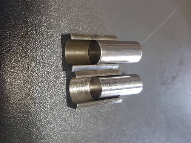

Nu vezi uzura din cauza ca nu esti obisnuit cu asa ceva,eu o vad cu toate ca pozele sint foarte putin clare.Cilindrul care ruleaza pe ax trebuie sa fie oglinda,atit el cit si locul in care se invirte,iar axul acolo unde atinge acel cilindru trebuie sa fie la fel de oglinda,si la tine se observa inclusiv diferenta de culoare pe cilindru intr-un cap fiind mai mov...otel incins,decit in celalalt.
Daca schimbi astea doua piese,si speli bine pompa inainte de montaj,plus restul instalatiei,poate ai noroc si te mai duce citiva ani.Iti recomand si ulei 2T in motorina,din cind in cind ca sa faca ungere,si chiar daca unii ma vor contrazice in privinta asta,eu practic treaba cu uleiul de peste 20 de ani,in peste 20 de masini personale,care le-am avut in dotare,si niciodata nu am reparat vreo pompa sau vreun injector in masinile mele.
Din precautie,noi schimbam si cuzinetii din corpul pompei,acolo unde freaca axul,in capacul frontal al pompei,si in ,,curul" ei,cu scuzele de rigoare pentru cuvintul respectiv.
si uite ca sa intelegi la ce ma refer si sa poti face comparatii,iti pun o poza cu doi cilindri de presiune dintro pompa diferita,dar important de retinut este doar ce trebuie observat cu atentie.
in poza sint doi cilindri,unul mai uzat ca altul,dar diferenta de culoare si finetea partii de atac se poate compara destul de usor.

Se gasesc aceste componente separat de pompa ?
Bineinteles ca se gasesc,dar trebuie sa fii client ca sa obtii preturi bune.
