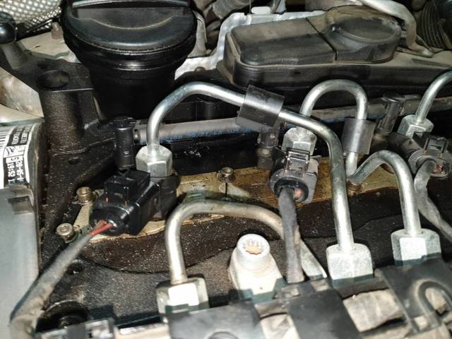

Salutare.

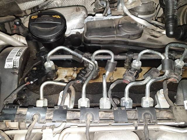

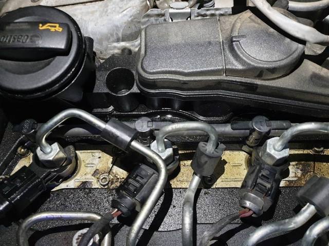

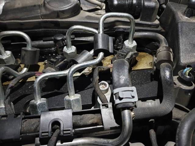

Am un prieten cu un CBAB si de ceva timp a aparut un comportament ciudat al motorului.
Cateodata oscileaza la ralanti si senzorul de presiune de pe pompa bazaie (zornaie) foarte ciudat. Cunosc sunetul motorului si al senzorului ... ca o am pe a mea din 2012. Pur si simplu nu se (mai) aud la fel...
In zona de sus, unde se afla injectoarele, rampa si conductele baltesc in ulei (cred eu ca e ulei, ca nu miroase a motorina). La mine e uscat acolo.
Am demontat senzorul de pe pompa si e curat, nici urma de span sau alte impuritati.

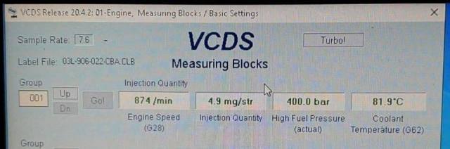

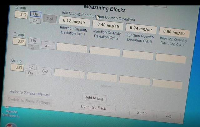

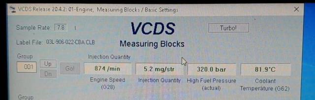

Am pus un VCDS pe ea si vad fluctuatii mari la High Fuel Pressure pe 001 la Engine->Measuring Blocks. Flunctuatiile sunt intre 184 - 400 bar la o turatie de 874rpm.
De asemenea la injection quantity:  cyl1: 0.19, cyl2: -0.40, cyl30.24, -0.05. Pe cyl 2 mereu este la -0.40 si in turatie cyl1 are 0.40
Din istoricul VW am vazut ca avut la un moment dat problema spanului prin 2012 si a fost schimbat totul (pompe, injectoare, rampa) prin Germania, dar pare ca totul a fost pus original si a mers si merge in continuare perfect.
Pot face o proba cu senzorul de pe masina mea? E doar demontare/montare sau trebuie facuta vreo procedura/setare de baza? De asemenea, aceeasi procedura este si pentru senzorul din capul rampei?
O sa las un link aici cu niste filmulete inregistrate de curand. Poate cineva are o idee...
Link: Valori VCDS
Modificat de Gnr
Metering valve-ul de pe pompa poti sa l inlocuiesti linistit ca nu trebuie codat.Nici senzorul de presiune de pe rampa nu trebuie adaptat,dar te sfatuiesc sa nu-l desfaci ca e posibil sa ai pierderi de presiune pe la el,sunt sanse sa nu mai etanseze bine dupa demontare.Si la mine presiunea data de pompa oscileaza destul de mult in relanti,in turatie nu mai exista acele oscilatii.Devierile pe injectoare arata destul de bine.Teoretic,presiunea in relanti nu ar trebui sa oscileze mai mult de 30 de bari,dar am observat oscilatii mari la multe masini.
Salut. Cand am zis ca oscileaza la ralanti, am vrut sa zic ca si turatiile motorului oscileaza.  Se simte cum incepe sa galopeze putin si isi revine. Si toata treaba asta se repeta incontinuu si cand e cald si cand e rece motorul. Gandul meu initial a fost sa cumparam un metering valve nou, dar mai intai as face o proba cu al meu. Ciudat este ca a mea e mai veche cu un an (printre primele modele de CR din 2008) si nu am niciuna din problemele astea😰. Merci Dan
Modificat de Gnr
Este putin probabil sa iti dea metering valve-ul acele oscilații,  insa foarte probabil ca regulatorul de presiune de pe rampa sa iti faca figuri. Fa proba cu al tau liniștit. O sa porneasca mai greu la prima cheie fiindca trebuie sa bage motorina pana se umple rampa comuna.

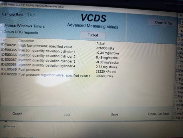

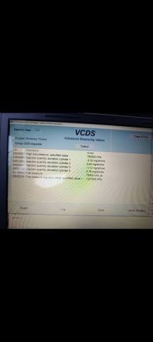

Salutare colegi,

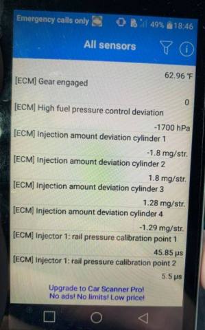

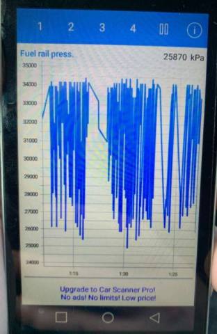

Am un Seat Exeo 2013, cod motor CJCA, 2.0 TDI, 143, multitronic, de ceva timp (o luna) am sesizat ca motorul merge un pic neregulat, consumul a crescut si in turatii mari nu trage liniar, mai ales la cald, am niste valori dubioase pe injectoare, masina o am de doua luni. Am facut cateva screenshoturi la valorile de injectie.
Exista posibilitatea ca senzorul de presiune din rampa sau regulatorul de presiune din rampa sa influenteze valorile la injectoare asa?
Valorile la injectoare fluctueaza mult.
Va multumesc mult si astept un sfat din partea dumneavoastra.
Modificat de thegeorgest
Multumiri

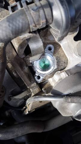

Am demontat regulatorul de pe pompa, nu se vad urme de span .
Intrebarea este :Se poate verifica in vreun mod regulatorul ?
Am intalnit probleme de high pressure datorita garniturilor de la regulatorul de pe pompa, ale tale sunt in stare buna?
Doar ce l-am mai desfacut inca o data dar nu vad nici o garnitura .
LE: Da , vad ca este doar o garnitura , arata ok  , nu se vede ciupita .
