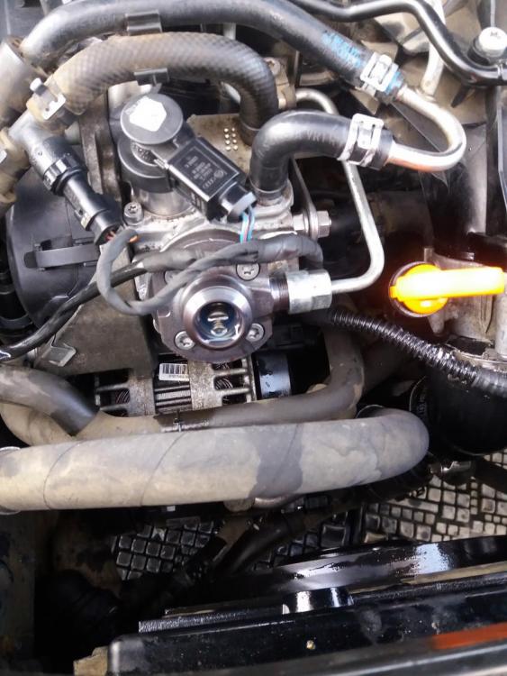

Am un VW Jetta din 2012 1.6 tdi si anul asta in februarie la 80000 km din cauza unei scurgeri de motorina pe la pompa de inalte (pe la semering) sa rupt cureaua de la alternator, distributie si implicit a trebuit sa schimb tot kit-ul. Am cumparat o noua pompa SH de pe o masina din 2013 (in ideea ca poate au rezolvat problema cei de la Continental) dar ieri ridicand capota am vazut din nou urme de scurgeri in zona pompei/distributie.
Rugamintea mea catre cei ce au mai patit la fel e sa imi sugerati ce se mai poate face? Are rost sa caut o alta pompa? Are rost sa investesc eventual in una noua?
Salut! Asa am patit pe fosta masina 2.0 cr cbdc 2010! am schimbat cu cp3! Am mers pana am vandut-o in jur de 50000 cu cp 3 fara probleme! Actualul proprietar foarte multumit! Fara probleme!
