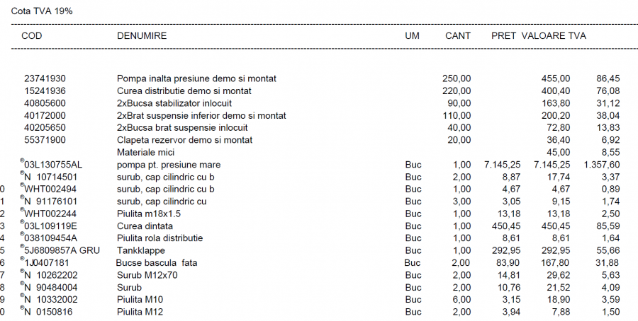

Daca se poate un pic de ajutor .Am masina de firma cu care am fost la revizie la Porsche si "pompa de inalte scuipa benzina"->diagnostic si se recomanda sa nu se mai circule
Masina o amarata de skoda fabia care a facut numai bucuresti-ploiesti
Concluzie finala dupa revizie de 1700 de ron(cica au curatat ceva de pe cureaua de distributie) este de 9500 de lei in care vad ca se schimba pompa de inalta presiune cu pret shock 7500 fara tva:))
Acelasi pret pentru VDO vad ca este~2500 de ron
Ceva ajutor,un service in bucuresti care sa diagnosticheze corect si sa repare unde e cazul cu factura etc(ptr firma)
Au ceva preturi la Porsche.Atasat FYI
Multumesc in avans
7000 o pompa de inalte? Asta e o extrem de mare hotie!
Sfatul meu e sa mergi la alt service ce iti poate da factura, cauta auto quick service , stiu ca lucra cu piese bosch si sigur nu dai 9000 ca sa schimbi o pompa de inalte.
Multumesc in avans

Mulțumesc de info
Preturile sunt fără TVA în deviz:)
