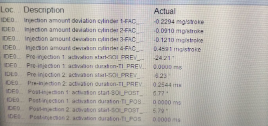

Astea is valorile masurate cu motorul la temperatura optima. Injectorul4 sa faca probleme?

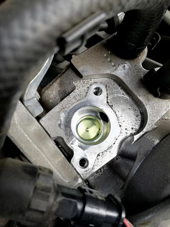

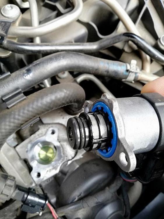

Salutari, revin cu 2 poze pentru ca eram curios daca gasesc span. Mecanicul va trece maine dimineata sa isi spuna parerea mai exact (la cald nu are simpome masina). Oricum zice ca la modelul asta se termina pompa de inalte si injectoarele. Mai pun maine o postare daca stie ceva sigur.- Passat 2.0 tdi , an 2011 cod motor CFF.
