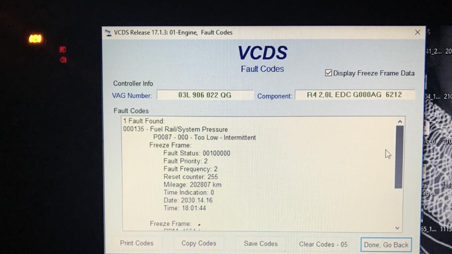

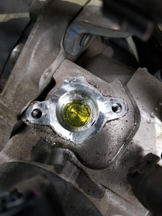

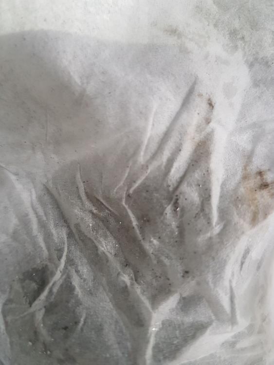

Am inceput sa am si eu probleme cu un cbbb. Sambata am facut schimbul de ulei si toate filtrele aferente. Nu am stiut ca la schimbarea filtrului de motorina sa verific daca are pilitura sau nu. Nu am verificat eu, mecanicul nici atat... Schimbat cu altul nou, pus totul la loc si gata. Dupa ce am rasfoit prin urma am vazut ca trebuia folosit si vcds-ul dupa schimbarea filtrului de motorina. Pana ieri totul a fost ok. Ieri la un drum de Roman-Bucuresti, a intrat de 2 ori in limp mode daca as putea spune  asa. Adica s-a aprins spirala si nu a mai vrut sa depaseasca 90km/h. Am tras pe dreapta, am oprit motorul, pornit iar si apoi am plecat  la drum fara problems. Prima data s-a aprins pe la Adjud iar a doua oara  la iesire din Buzau. De atunci si pana seara tot am mers cu masina si nu am mai avut probleme. Am facut si un scan cu vcds aseara si postez doua poze cu erorile aparute. La masina a fost schimbata pompa de inalte anul trecut prin octombrie. Colegul @EEXCALADE a schimbat-o. Fostul propietar a avut probleme cu ea ( S-a oprit in drum si nu a mai putut pleca cu ea decat cu platforma) si chiar am vazut cu cateva pagini in urma, colegul @EEXCALADE a postat o poza cu o pompa care nu avea urme de pilitura. Asta stiam si eu de la fostul propietar( prieteni de familie) ca verificase pompa si nu avea urme.  Dar ea era defecta si dupa inlocuirea ei a pornit imediat. La mine am reusit sa o pornesc din nou si sa ma folosesc de ea fara sa apelez la o platforma. Azi dimineata am mers cu ea pana la otopeni si nu am avut probleme.Oare tot pompa sa fie cu probleme acum?  Momentan sunt plecat din tara si timp de 2 saptamani nu ma pot ocupa de ea. Doar ca nu imi pot scoate din cap problema pana nu o voi rezolva.IMG_7967.thumb.PNG.7596a0257fc705b55e1a302a3eaa36bf.PNG
Si a doua poza.
Modificat de lupo_bv
Viteza peste limita legala
Trebuie sa verifici/inlocuiesti :
-senzor presiune rampa
-supapa retur motorina injectoare
-regulator debit pompa
-regulator presiune rampa
-injectoare
