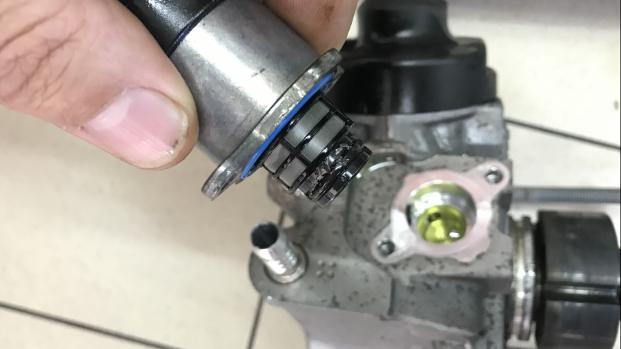

E o pompa de inalte nu un polizor . Face span in timp ,NU peste noapte.
Uite pompa cu span detectat la timp ,am pus cp3 si sa rezolvat problema
Modificat de EEXCALADE
