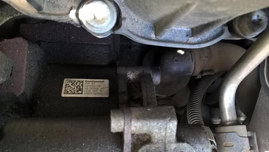

Pompa este Continental 03L130755E_01 si prezinta scurgeri de motorina in zona axului pompei - in cutia de la distributie care pare deformata din aceasta cauza. Masina merge ok dar exista scurgeri de motorina in compartimentul motor.

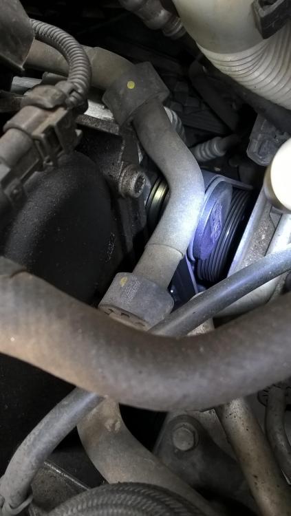

In imaginea atasata se vad urme vechi ,curata zonele si monitorizeaza-le zilnic

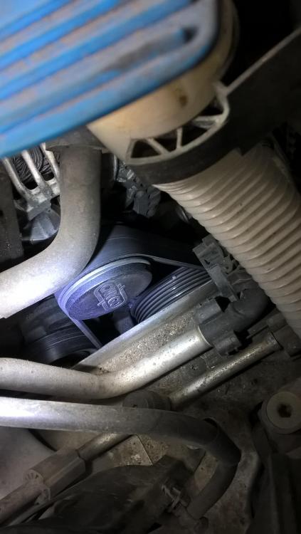

Din pacate insa problema este actuala (in a II-a poza se vede in partea de jos umezeala de pe capacul de la distributie / pozele sunt facute dupa ce am mers cu masina cam acum o luna pt a vedea cat de afectata este distributia). Eu am cumparat masina in Octombrie 2016 la 133k km; cu ocazia reviziei (oct 2016) am vazut pete pe scut si pe furtunul de la intercooler (pe facturile de service de la vanzator apare ca furtunul a fost schimbat in 2015 dar nu stie nimic de aceste scurgeri); dupa revizie cateva zile s-a facut pata pe asfalt dupa fiecare drum; intre 15 dec si 15 martie nu am circulat cu masina, iar acum dupa ce merg cu masina desi nu mai  apar pete pe asfalt, in compartimentul motor se vad urme proaspete ale scurgerilor de motorina.

Daca te hotarasti sa iei pompa de la dezmembrari urmareste codurile de mai jos si incearca sa-l iei pe ultimul, pe masura ce avanseaza codurile se rezolva si din problemele lor cunoscute:
- 03L130755E - pompe presiune mare, inlocuita de la 01.10.2012 cu
- 03L130755AH, inlocuita de la 01.04.2013 cu
- 03L130755AL
Foarte greu de gasit la dezmembrari ultimul cod .
