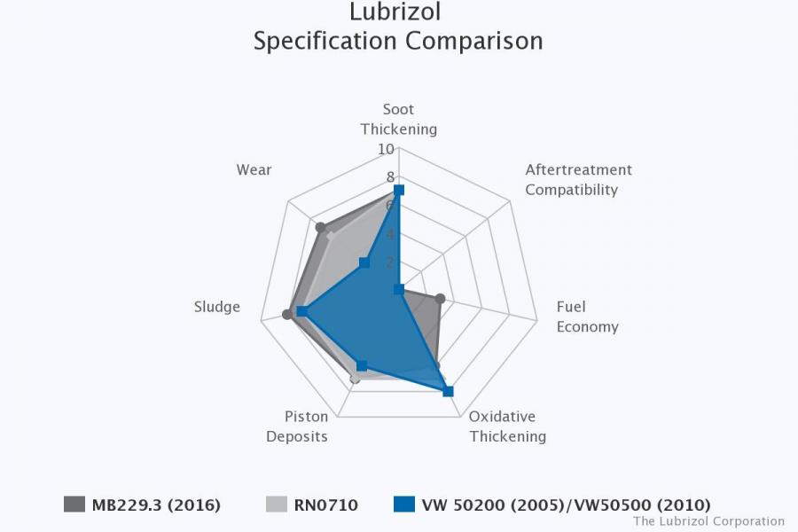

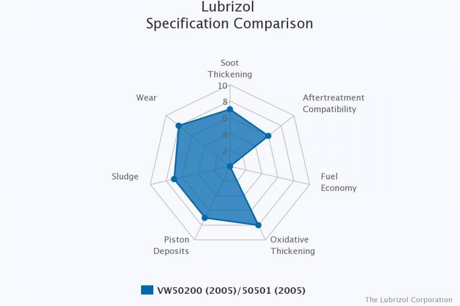

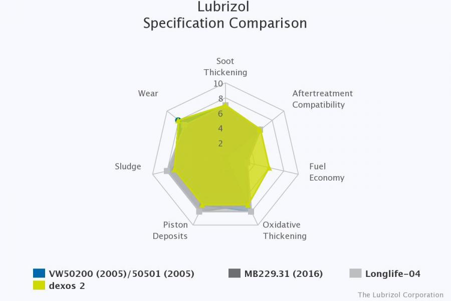

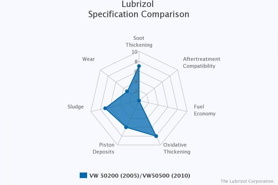

În al doilea nu cred că preţul trebuie să fie un criteriu pentru alegerea uleiului. Într-adevăr el reflectă calităţile lui cum a spus şi colegul mai sus, dar trebuie să te gândeşti şi dacă motorul tău are nevoie de calităţile alea care pot dubla preţul uleiului. ALH este un motor destul de solid  şi merge bine cu orice ulei decent care respectă norma 505.00.
Acum dacă eşti foarte pretenţios poţi analiza normele pentru care are aprobare uleiul respectiv folosind instrumentul ĂSTA
Prima dată te uiţi să vezi cam ce cerinţe are norma motorului tău, în cazul de faţă 505.00
Apoi iei pe rând uleiurile care te interesează şi selectezi la fiecare normele pe care le are APROBATE şi obţii diagramele
VPD
VMO
HCS
Cam tot ce vezi în plus faţă de prima diagramă costă şi tu hotărăşti cam ce vrei în funcţie de avantajele unuia sau altuia.
