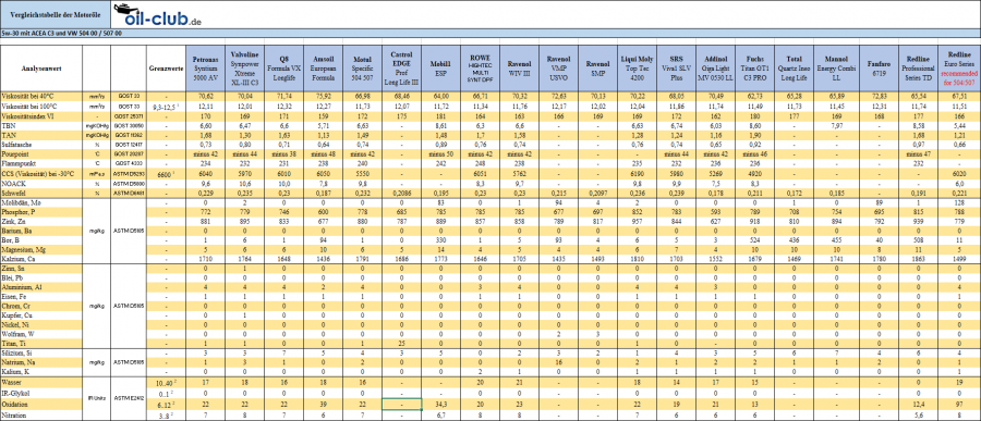

Care celelalte? Toate au SA pe la 0.6 . Zi-mi si mie unul sa ma uit pe analize.
Sunt doar 2 producatori de aditivi si toate uleiurile se bazeaza pe ele. Te poti uita si in pozele de mai jos si se observa clar. Mai nou majoritatea au SA la 0.8 si sunt conform 507.00.

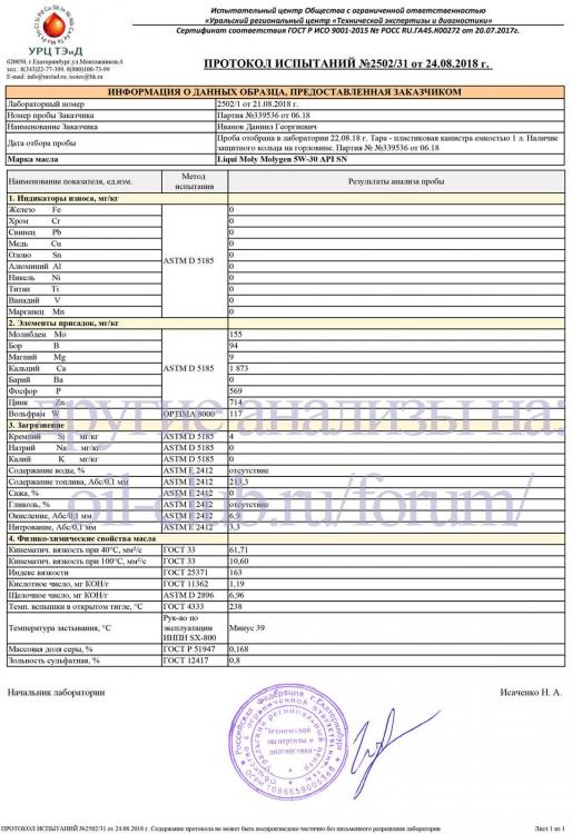

Ce ai pus tu nu are aprobarea vw 504-507!
https://products.liqui-moly.com/molygen-new-generation-5w-30-dpf-2.html
Am atasat VirginOilAnalysis(VOA)

Pai asta e 0.8 vs 0.6 SA la VMP. Ulei care nu are nici 507.00.
De asta nu e bine sa iei sfaturi de pe forumuri.

nu se intelege ce scrie in alea, cel putin in cea mica, iar a 2a e in rusa

datele din acele tabele sint tot de pe forum. insa o data, SAPS nu e totuna cu SA
Colegu : “sulphated ash, phosphorus and sulphur” Mai repeta si tu odata. Low SAPS e low Ash .
@Alextz eu am zis doar ca SAPS nu e totuna cu SA din tabele.
E logic. In tabel ai separat SA si P.
