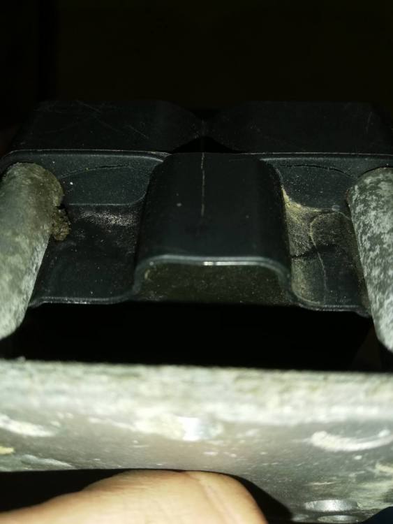

Asta ar putea fi cauza problemelor cu oprirea în mers? Doar când era umezeala mare în aer sau plouase recent, sau dacă treceam prin gropi cu apa se oprea sau se bâlbâia. Am spălat motorul o data și nu a pornit vreo 2 zile.
În poza e bobina de inducție. Are mai multe fisuri după cum se vede în poza. Montata pe mașină arata bine, dar odata ce am dat-o jos am văzut fisurile.
Modificat de cristi16v
Având în vedere coincidenta cu umezeala eu cred că aia este problema. Explică destul de bine simptomele si este si in lista de cauze pusă mai sus (probleme legate de aprindere). Oricum dacă este crăpată trebuie schimbată. Poți verifica destul de ușor: pulverizezi puțină apă în zonă, nu chiar pe ea si vezi ce se întâmplă. Dacă se balbaie  motorul este clar.

Nu are treabă avansul cu scânteile.  Schimba bobina si fisele, mai ales dacă știi că nu le-ai schimbat de mult.
Au 130k Km . Se pare ca am gasit problema cu opritul in mers. Cel putin asa sper . Schimb fise si bobina si revin cu rezultatul.

E destul de mult. Schimba-le ca să fii sigur că nu sunt probleme aici și ai totul nou pe aprindere.
