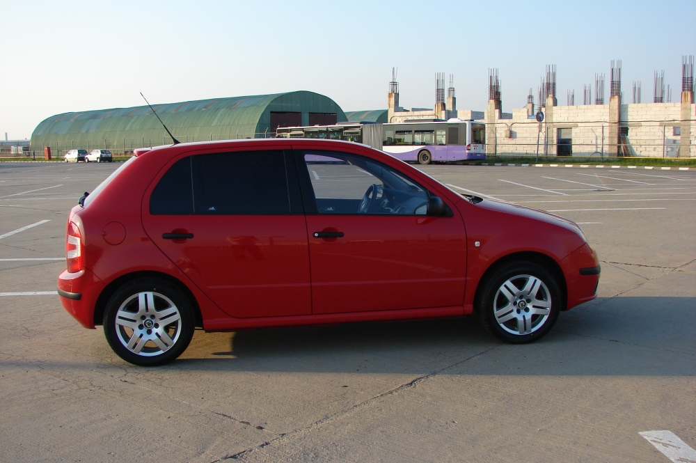

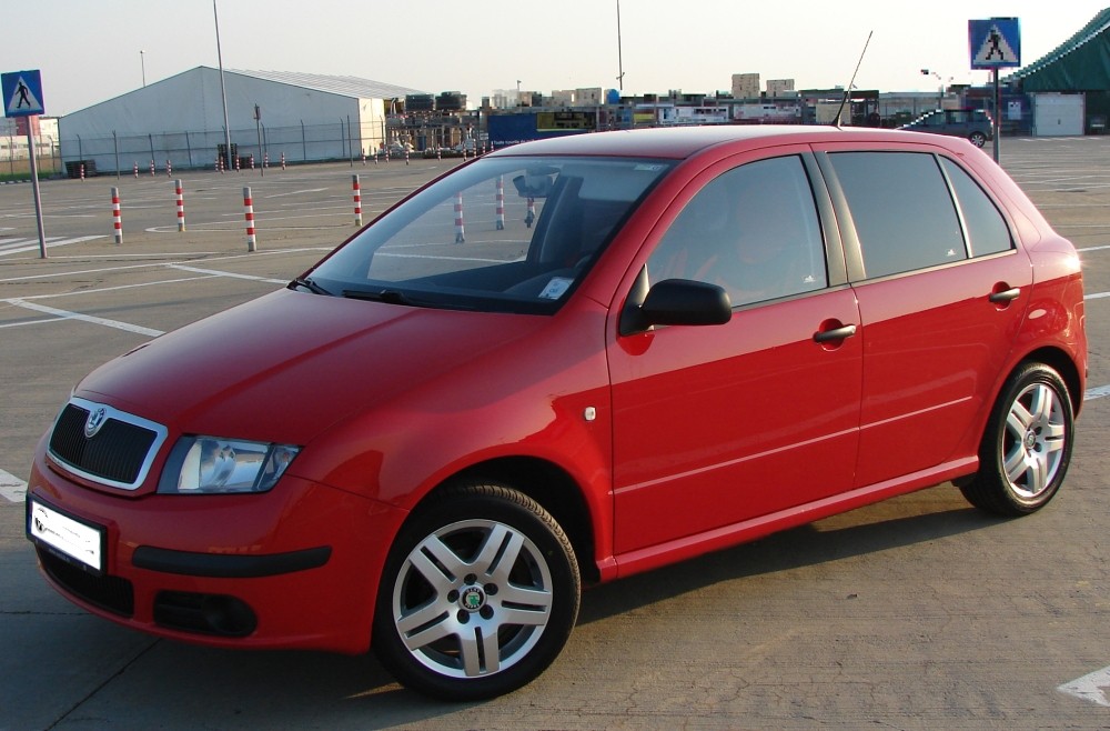

daca te rog, ai putea sa pui o poza cu ele pe fabia sa vad cum arata? Ma tenteaza si pe mine sa imi pun dar nu stiu cum arata.
Eu zica, ca vin bine pe Fabia
post-12167-0-14505800-1304059416_thumb.j
post-12167-0-39633600-1304059428_thumb.j
post-12167-0-58536600-1304059437_thumb.j
Wow. Fara cuvinte. Multumesc pt reply. Complimente pt fabiutza. Arata foarte bine.
Modificat de cornel_723
merci.
am smoke-uit semnalele laterale si partea alba de la stopurile spate, si saptamana viitoare urmeaza vopsirea bandourilor si manerelor de usi in culoarea masinii, si rama cromata de la grila fata in negru mat :)
hehe, multumim pt informatii !!!!!! Frumosa fabiuta, sa o stapanesti sanatos ! :blah_:
