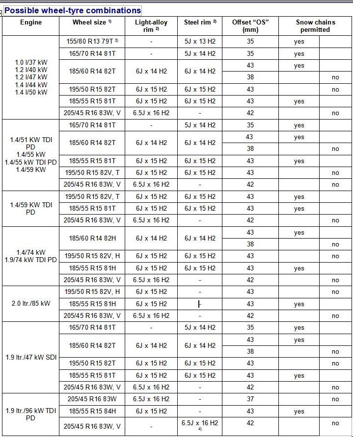

nu e nici o problema, atata timp cat ai ambele dimensiuni in acte, cel putin sa fie omologate pentru fabia (vezi tabelul)
mai legal vorbind nici legea nu te opreste atata timp cat ai aceeasi dimensiune pe o axa,
am atasat tabelul combinatiilor posibile de roti pe fabia, poate e interesat cineva...

Am si eu o nelamurire, am pus pe fabie jante cu cauciucuri de iarna 185/60/14, jante de otel 6Jx14 de pe un golf4
Au offset-ul ET 38. Am vazut ca nu e permisa montarea de lanturi de iarna pe jante cu ET 38.

Eu am citit ca pt jantele de otel cu ET43 nu este indicata montarea lanturilor.
