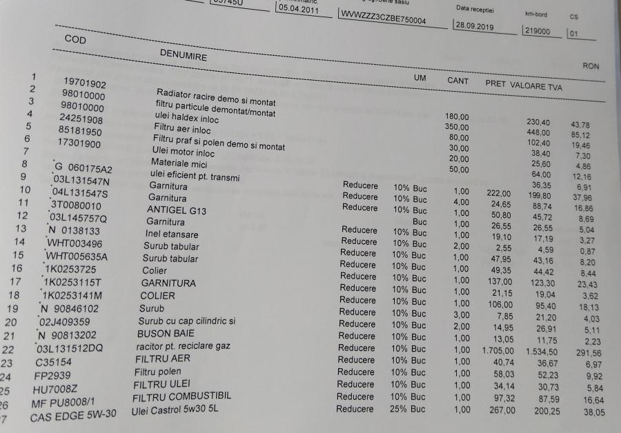

Am cerut astazi si ieri niste oferte de la reprezentantele din apropiere si de la una am primit pe devizul estimativ la manopera inclus si demontarea si montarea filtrului de particule. Pentru a schimba EGR-ul este nevoie de aceasta operatiune sau mi-au bagat-o din burta? Cod motor CFFB.
Am inteles, multumesc de raspuns. Mai astept oferta de pret de la o reprezentanta dupa care fac o programare si ma duc sa il schimb.
Va salut, joi in 3 octombrie am schimbat egr-ul la reprezentanta si m-a costat cum zicea si colegul de mai sus aproximativ 3000 lei. Ma rog, factura totala ii de 4350 lei cu tva deoarece am facut si revizia la motor (filtre + ulei) si revizia la haldex.

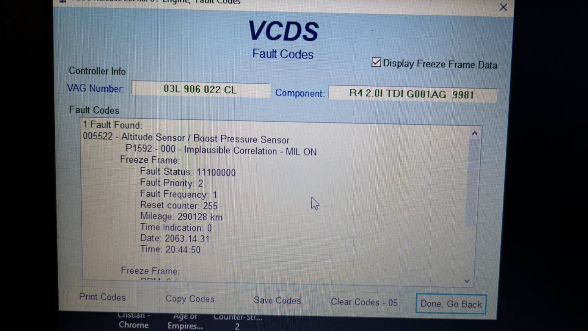

Salut tuturor vin și eu cu o problema am martorul spirală aprins pâlpâie pe vcds îmi iese eroarea asta nu știu ce  este. Am 2.0 TDI 170CP CBBB
F l o r i n
Pe cutie, ce eroare ai? Verifica coding
Nastase Marius Florian
Nu am nici o eroare pe cutie
Modificat de R_a_z_v_a_n
Renunta la QUOTE pentru postul anterior.
NU te uita doar de erori, verifica tot ceea ce inseamna codare pe partea de can powertrain.
Ca să spun cum a apărut eroarea am schimbat motorul cu unul identic același cod totul a mers perfect singurul lucru ce nu mai merge este ACC asistenta distanță nu mai merge nici pilot automat. Oare sa fie de la el trebuie reprogramat sau altceva
F l o r i n
Ai schimbat și calculatorul de motor? Dacă da, pune codarea celui vechi. Eventual verifica dacă e cu ACC sau CC....activezi în funcție de ce ai tu pe masina
Calculatorul nu lam schimbat am lăsat tot asa. Doar motorul
F l o r i n
Trebuie verificat manual ce ai acolo, ca să le poți rezolva
