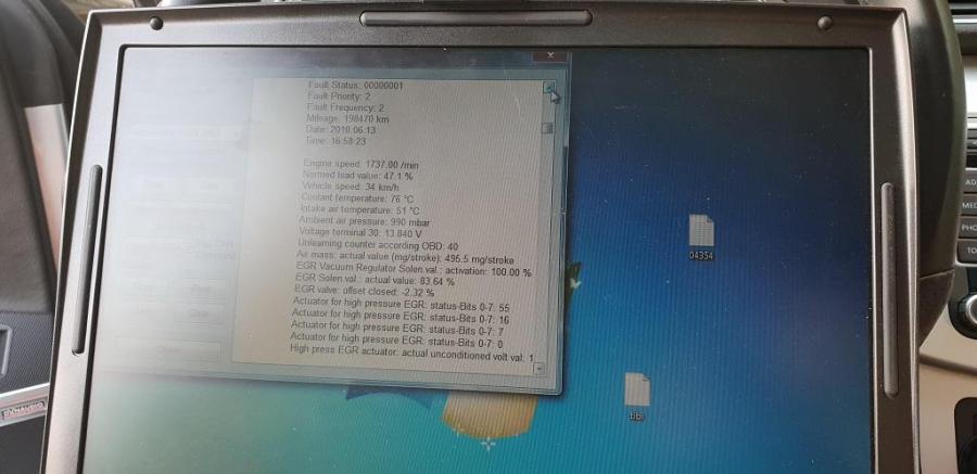

Atasez poze in urma scanarii cu VCDS  ( imi cer scuze pt calitatea proasta a pozelor)
Solutii ? un cost aproximativ ?
Multumesc anticipat

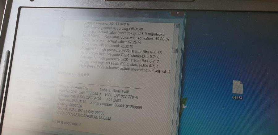

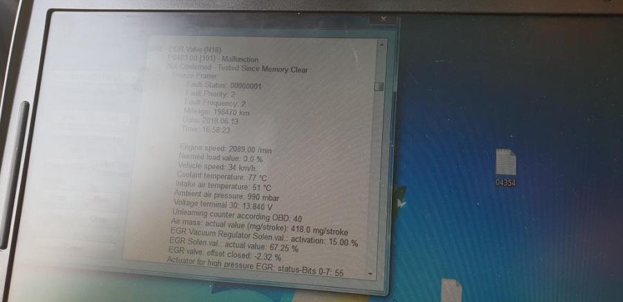

Salutare, am si eu nevoie de un sfat. Masina este 2011, diesel, motor 140 cp, 134.000 km reali. O sa incep prin a va marturisi ca eu si masinile, baba si mitraliera, deci imi fac mea culpa din start. Bun, o sa trec direct la subiect. Locuiesc in Suedia si intr-o dimineata rece si ploioasa (ca mai toate pe aici) din noiembrie 2017, dupa aprox 4-5 km de la plecare, in mers, ma trezesc din senin cu martorul de bujie aprins plus mesaj de check engine. Trag pe dreapta, sun un prieten mai priceput care zice, aaa, s-ar putea sa fie de la umezeala, mai asteapta si daca se mai aprinde, fa-i o diagnoza. Si nu a mai facut. 6.500 de km a mers ca si cum nimic nu s-ar fi intamplat, pana intr-o zi de primavara 2018, cand, ghiciti ce, s-au aprins din nou (senzor bujie + check engine), tot cam asa, dupa 10 - 15 km de la plecare. Trag pe dreapta, repornesc si a mai mers masina inca inca 1.800 km fara probleme. A treia oara noutatea a fost ca s-au aprins dupa un drum de 450 Km. In sfarsit, ca sa nu va mai retin, m-am dus ieri la un service, mecanicul a citit erorile (prima poza) si a zis ca e egr-ul 100% si ca distractia costa 1.000 euro. Ca sa testez piata, m-am dus la un doilea service, mai de cartier cum se zice la noi, dar recomandat de un prieten, iar mecanicul de acolo a zis ca in niciun caz nu este EGR si ca primii vor sa imi ia banii, cel mult, imi explica el intr-o suedezo - croato - engleza, ar putea fi un motoras (cel din a doua poza). La diagnoza i-au aparut acelasi erori, deci diferenta a fost de interpretare.
Acum sunt f incurcat, habar nu am pe cine sa cred si mai trb sa vin si in august in tara cu masina. Voi ce parere aveti? Am trei variante, EGR nou 1.000 euro, EGR sh sau sa risc sa vin asa cu ea si o o rezolv in tara.

daca nu, oricum, nu era mare lucru de vazut, au fost identificate doua erori PO40300 EGR ventil - felfunktion.

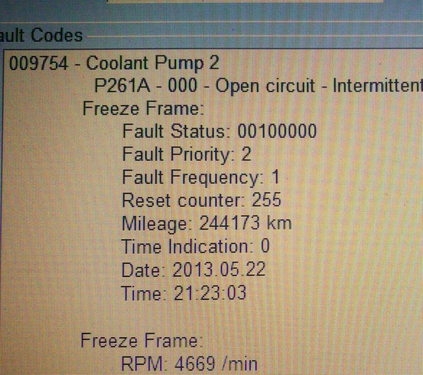

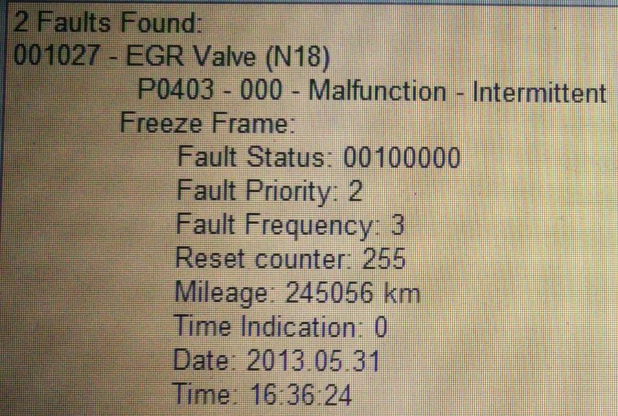

Buna seara, a aparut si la mine martorul de bujie, si tot asa masina trage greu, nu se tureaza, daca opresc motorul si repornesc masina merge perfect, a aparut de 3 ori in ultimele 3 saptamani, am facut o scanare si apare eroarea asta pe egr, sa ma pregatesc de inlocuit egr? Si pe langa asta mai am si eroarea asta la pompa de apa care a fost in urma cu mai multi km si care ma cam sperie.
egr si pompa de recirculare.
