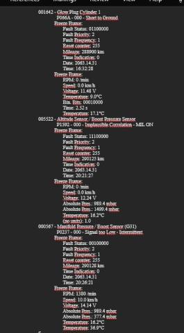

https://postimg.org/image/bavknxvah/ De la ce sa fie??
martorul bujii aprins si check,oprit ieri ,a disparut,am fct testele la egr ,totu ok,am luat azi un hop iar a aparut ,insa doar martorul bijii care se aprinde si se stinge

Verifica becurile de la stopurile de frana.
"Clasica" diagnoza, din pacate e cam singura optiune.
Pai am facut am pus link cu poza mai sus cu erorile date.
