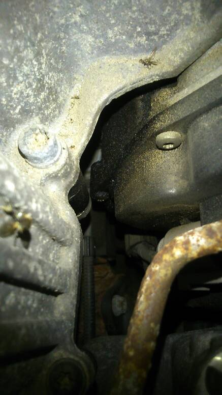

Daca are cineva ceva poze cu locatia acestui senzor...
E pe turbina, il vezi din spatele ei, pe dedesubt.
Aseara am cautat senzorul si l-am gasit exact acolo unde ai spus. Nu l-am demontat pt ca nu aveam timp dar am demontat conectorul, am dat cu un pic de spray si l-am montat inapoi in speranta unui contact imperfect. Am sters eroarea dar dupa ce am plecat la drum a reaparut in 2 minute. Acum caut sa cumpar un senzor g235 pt un motor CBAB. Orice pont de unde sa achizitionez la un pret decent e bine venit.

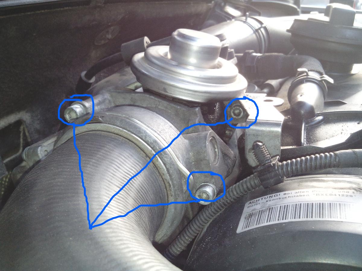

Salutare,as dori sa desfac EGR-ul sa il curat, am desfacut furtunul care intra in acesta, am desfacut cele 3 suruburi, insa mai departe nu stiu ce mai trebuie sa fac. Exista pe undeva un pdf explicativ?
post-19020-0-07854900-1410452657_thumb.j
Scoate furtunul de turbo - o sa gasesti in partea diametral opusa la ce ai desfacut acum un surub lung care trece atat prin corpul EGR-ului cat si al clapetei de cut off.
