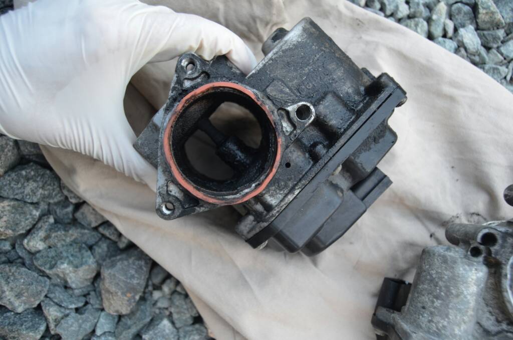

Azi am desfacut Egr si am inceput operatia de schimbare a garniturilor si curatare.
Din ce poze am vazut pe forumuri eu pot sa zic ca Egr meu nu era foarte murdar.
Mentionez ca masina are aprox 165000 km.
Atasez cateva poze cu demontatul si starea pieselor.
Eu am folosit pentru curatare spray de curatat cuptoare sau gratare dar si solutie de curatat motoarele de ulei, grasimi, praf, etc.
Am curatat cam 1 ora la amandoua piesele si am reusit cam in proportie de 80% sa le curat.
Maine revin cu pozele pieselor curatate.

Asa arata piesa inainte de montare. Am montat totul la loc si nu am nici o eroare.
am reusit sa fac si testul la Egr conform descrierii de pe Ross-Tech.com si totul este in parametri.

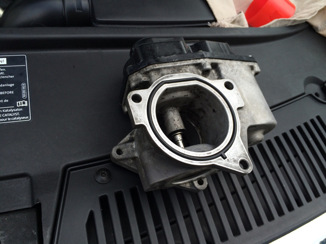

Da. Postez de pe mobil. E bine ca nu e arsa siguranta. Eventual da clapeta jos si vezi cum merge. Ar trebui sa culiseze usor. Daca s-au dus dintii la rotita de plastic din interiorul mecanismului poti sa o arunci-sau daca ai unde sa faci o rotita identica la o imprimanta 3d. De desfacut e relativ usor. Ai 5 suruburi in total.

Pun si eu o intrebare poate putin puerila dar fiti ingaduitori fiindca nu ma pricep la motoare :)  Am cumparat de curand un Passat cod motor BVY si cand pun contactul sau dupa ce opresc motorul se aude timp de cateva secunde din zona incercuita in poza atat un tiuit ascutit cat si un carait ca de motoras si nu stiu daca este normal. Presupun ca acela este EGR-ul . Mentionez ca masina functioneaza bine . Multumesc pentru un eventual raspuns
