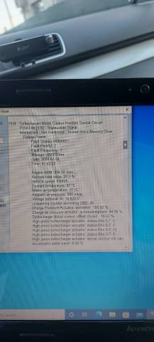

log.txtSalut,imi spuneti si mie ce parere aveti despre aceste valori ale egr-ului de pe masina din semnatura...multumesc

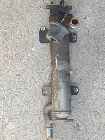

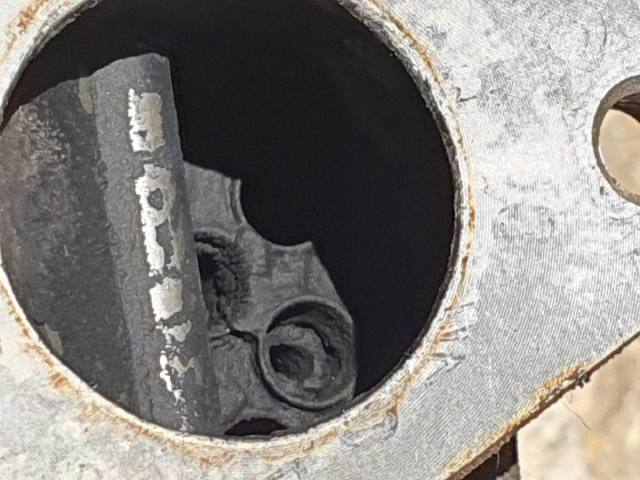

   Salutari dragi prieteni. Intr-o sfanta zi de Duminica ... in sfarsit, dupa 2 tentative initiale, am reusit si eu sa desfac de pe masina EGR-ul si clapeta de acceleratie...  Sulpriza mare ... ceea ce am gasit acolo dar si satisfactie k am reusit sa o si curat. Dupa cum vedeti am postat si ceva foto sa vedeti ceea ce ati putea gasi si voi.
      Si ca sa va fiu si eu oleak de ajutor, pt cei care vor sa se apuce de treaba, pt a curata toata problema eu am folosit de toate: incepand de la benzina (inmuiat, stropit si frecat cu o periuta de dinti), sprei WD40, si inca un sprei antirugine cu mare putere de penetrare ... dar se poate folosi si Carbosol.
   Ink un lucru important, incepem toata treaba prin a deconecta bateria, mai bine zis numai borna minus - pt a nu ne iesi erori cand scoatem acele mufe; iar la urma urmei foarte mare atentie cand le conectam la loc deoarece la mine cred ca nu le-am conectat bine si am avut ceva probleme la pornire... Abia dupa a-4-a, a-5-a cheie a pornit.

Am 150000 km ... Sincer diferenta nu e cine stie ce ..., mai mult psihologic k nu ma mai gandesc eu la treaba asta. Tehnic fara doar si poate am facut un bine masnii, pot zice chiar k am scapat de la moarte EGR-ul - daca mergea asa inainte nu stiu cat mai rezista.
