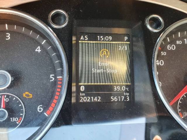

Salut, a aparut si la mine azi, SS error dar mai am in plus aprins si martorul de Check Engine. Atasat gasiti poza. A mai patit cineva?

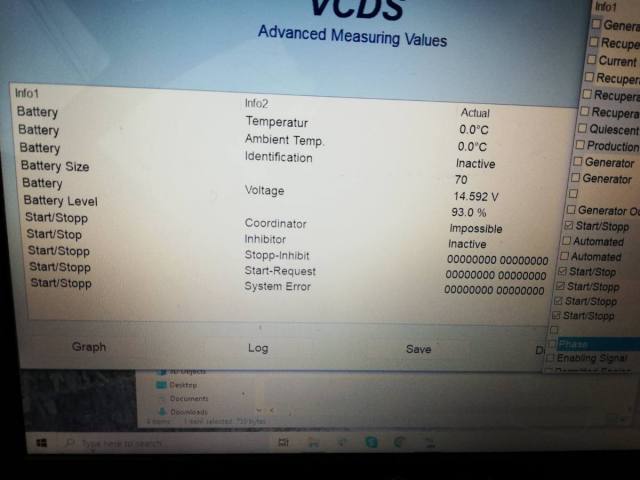

Am un seat ibiza 1.2 tdi start-stop. Pe scurt cam acuma un an jumate, s-a oprit start stopul din functionare, m-am gandit ca bateria este pe duca, fapt confirmat si de un test pe baterie realizat recent. Am zis sa o schimb si am ales un Rombat AGM de 70 A, cea veche originala era de 68.
Am schimbat, realizat codarea(70 ROB 111111..am pus ROB, fictiv, nefiind in lista), nu au fost erori, incarcarea era variabila, adica ba 14,8, ba scadea sub 13. Insa Start-Stopul nu functiona. Am mers asa vreo 2-3 saptamani, facut 3-4 drumuri de cj-tg mures.
M-am gandit ca poate din cauza codari, pentru ca nu recunoaste marca acumulatorului. In advanced measuring values este un parametru battery identification care la mine este Inactive...
Am refacut codarea cu vendorul vechi, deci 70 JCB 1111...la fel se comporta, fara erori, incarcarea aparent diferita ca si comportament, cat m-am plimbat pentru teste ramane constanta la 14.7, nu mai coboara si start stopul tot nu merge. Nu stiu aici daca are importanta ca vendorul sa coincida cu ce este in realitate..
Cum as putea identifica problema? Asta defapt vreau sa identific, cauza faptului ca nu merge start-stopul si nu ca vreau musai sa am start-stop. Vreau sa stiu ca totul este in regula....Atasez si 1 poz cu ceva valori, daca ajuta..

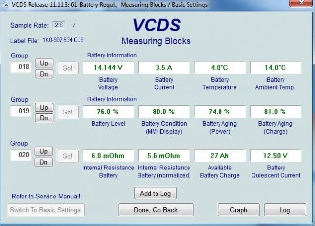

Am un coleg cu un golf 6, 2012, cu SS. Uneori se aprinde spirala si bateria la bord, erori nu am gasit.
Valorile bateriei sunt cele de maI jos, ce parere aveti?
