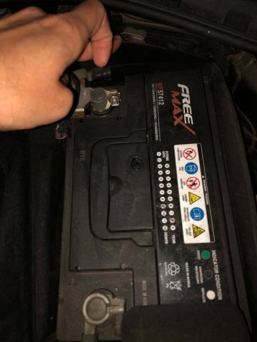

Am achizitionat acum cateva luni un Golf 7 1,4 TSI ACT  DSG si abia acum am observat ca bateria montata pe masina nu este SS. E o baterie de 74AH care a fost montata prin Septembrie 2018. Nu am nicio problema cu pornirea si nici iarna trecuta nu am avut, dar ma intreb daca nu cumva ar trebui schimbata cu una potrivita pentru masina(AGM-EFB). Am tot citit discutii despre problemele bateriilor si am zis sa intreb si aici. Ce amperaj are bateria originala de pe Golf? Cea originala este AGM sau EFB? Inclin sa merg pe ceva cat mai apropiat de specificatiile celei originale.
Multam
