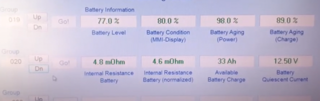

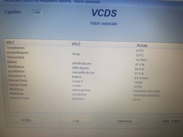

Inainte sa pleci verifica nivelul de incarcare al bateriei. ca start-stop sa functioneze eu am observat ca trebuie sa fie >70% pe timp de iarna si fara consumatori importanti.
ca sa verifici nivelul de incarcare al bateriei tine apasat pe butonul ala dintre ceasuri care reseteaza tripul (0.0) cateva secunde pana iti apare "Time" si pe urma "Battery status". Da-i drumul cand iti apare "Battery status" si iti arata nivelul de incarcare al bateriei. Operatiunea asta o faci cu motorul oprit si fara sa ai pus contactul.

Nu stiu ce sa zic ,am oprit si clima azi si farurile si acelasi mesaj legat ,am oprit masina si am verificat capacitatea de incarcare a bateriei dupa 25km ,viteza medie undeva la 70km/h plus 3-4km oras si era 80% ,probabil sa fie bateria care e din 2014 ,doar ca nu am luat in calcul pana acum . Masina porneste la sfert la minus 10 grade
