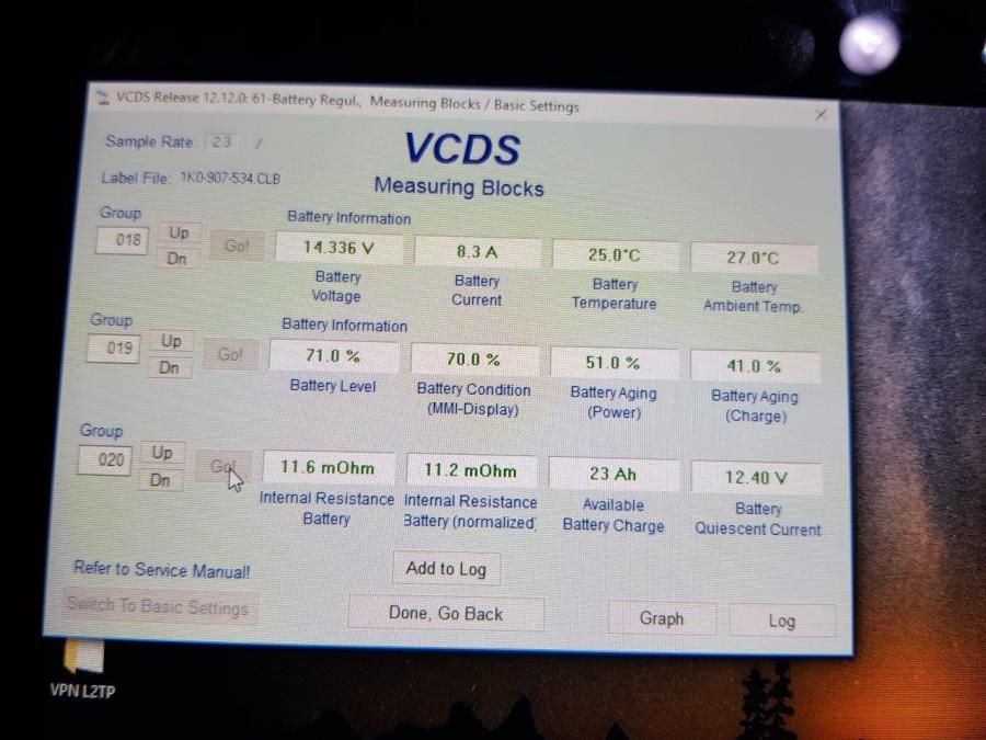

Adrian, te rog sa nu te superi, dar nu voi sta sa iti fac scanari si sa iti postez masini cu baterii noi, etc. - sunt colegi care au probleme cu adevarat si au nevoie de informatii pentru a repara masina, nu sa schimbe o baterie.
Daca vrei sa intelegi/schimbi, ok.... daca nu, las-o asa.
Avand in vedere valoarea care o ai la Aging - power, o sa necesite inlocuire.
Nu-ti mai functioneaza pentru ca bateria nu mai are suficienta putere sa sustina sistemele auxiliare cand motorul este oprit.
Tu in loc sa te bucuri ca nu-ti mai functioneaza SS...
In mod obisnuit lumea cauta sa le dezactiveze, nu sa le puna in functiune.

De aprox. 1 luna nici la min SS nu mai functioneaza. Am scanat cu VCDS si nu am nici o eroare, iar valoriile pentru acumulator sunt cele din poza de mai jos.
Este vb de acumulatorul original, masina fiind 05.2011.
Ar fi cazul sa schimb acumulatorul?
