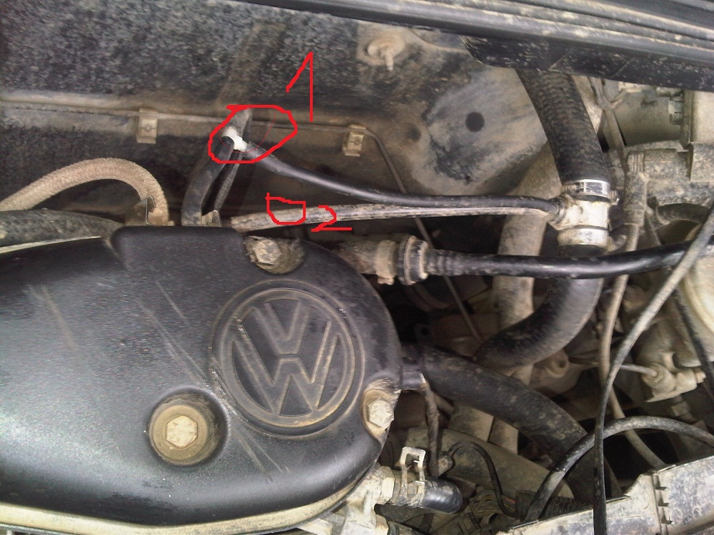

Astazi am observat ca masina merge bine cand e motorul rece .. dar in schimb cand se incalzeste .. isi pierde puterea , trage greu , parca ar fi varza motorul , am observat ceva suspect la un furtun de vaccum , ies 2 furtunase mici din el .. unu intra in corpul de injectie , celalalt este lasat de izbeliste cu un fel de filtru micul la sf lui.. o sa fac o poza sa imi spuneti ce e suspect in caz ca este .. am scos futunuasul ala care intra in corpul injectorului si trage aer cu putere..
pai furtunasul ala de care zici (asta daca am inteles eu bine) nu trebuie lasat de izbeliste asa , adica in aer. trebuie sa vina de la vacuum, pana la "filtrul ala mic de care ziceai" (supapa pt suprapresiune cred ca se numeste), si vezi sa nu traga aer aiurea pe nicaieri, sau sa nu fie ciupit pe undeva..
Astazi o sa verific la filtru de aer sa vad daca deschide supapa , si o sa o pornesc fara cele 2 mufe de la corpul injectorului si fara cel de la senzorul de temperatura. Fac poze la furtunele alea acolo..

cred ca am gasit problema la masina .. astazi am incercat sa pornesc masina cu mufa de la filtru de aer scoasa .. A pornit impecabil la prima cheie , la sfert .. am bagat mufa cu motorul pornit , imediat scade in turatie, si se balbaie , In concluzie cand mufa e bagata porneste greu , balbaie , cand e scoasa e normal , impecabil .. Are ceva daca merg cu ea asa scoasa??
post-108006-0-55414100-1338211469_thumb.post-108006-0-55414100-1338211469_thumb.post-108006-0-21723000-1338211471_thumb.post-108006-0-72917800-1338211472_thumb.post-108006-0-28162400-1338211473_thumb.
Am pus niste poze sa vedeti mai exact despre ce este vorba... si am pus si cu legatura aia suspecta la furtunul de vaccum ... ar mai fi ceva care ma deranjeaza .. se incalzeste foarte repede motorul , in 2 3 min sa zic daca pun mana pe el frige, ar putea fi senzorul de temperatura stricat? si sa il schimb si pe ala ? sau sa ii fac un test sa vad poate imi da cv eronat ?
