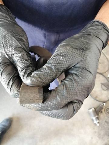

Asa arata cureaua de distributie dupa 7 ani jumate si 118000 km, la al meu 2.0  CFFB
unii se sperie degeaba,este ceva timp de cand nu a mai venit vreun coleg sa spuna ca cureaua a cedat in perioada de km preconizata de constructor
Da, am scris si eu despre asta, rolele par sa fie afectate.

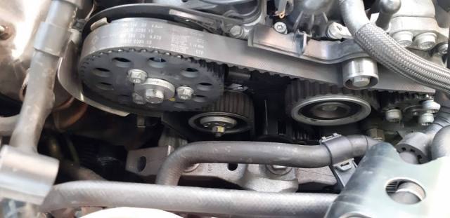

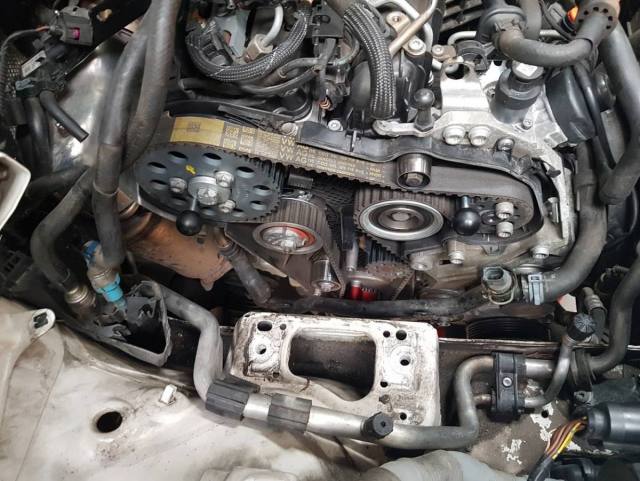

Am vazut ca au fost discutii pe acest topic de modul in care "se aseaza" cureaua de distributie pe rolele dintate ale pompei de inalte cat si pe axul cu came .
In cazul meu , este distributia cu care am cumparat masina iar a  2-a poza  ( INNA ) poza cu distributia schimbata dupa 35.000 km .   Cum vi se pare "asezarea " ?
Multumesc .
