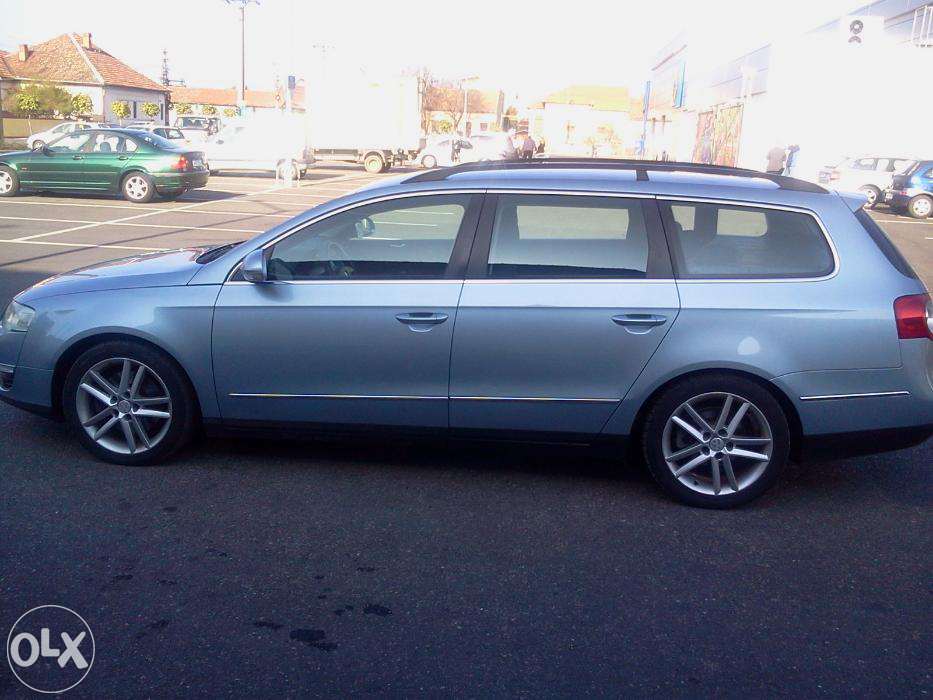

Eu pun pe al meu passat ET41 dar cu 8J latimea jantei (si iarna si vara).... si dupa niste calcule ff simple ale mele stau cu 3 mm mai in afara fata de ale tale si arata cam asa:
post-10565-0-58105400-1416069717_thumb.jpost-10565-0-38714700-1416069724_thumb.jpost-10565-0-05842000-1416069733_thumb.jpost-10565-0-58715200-1416069739_thumb.j
