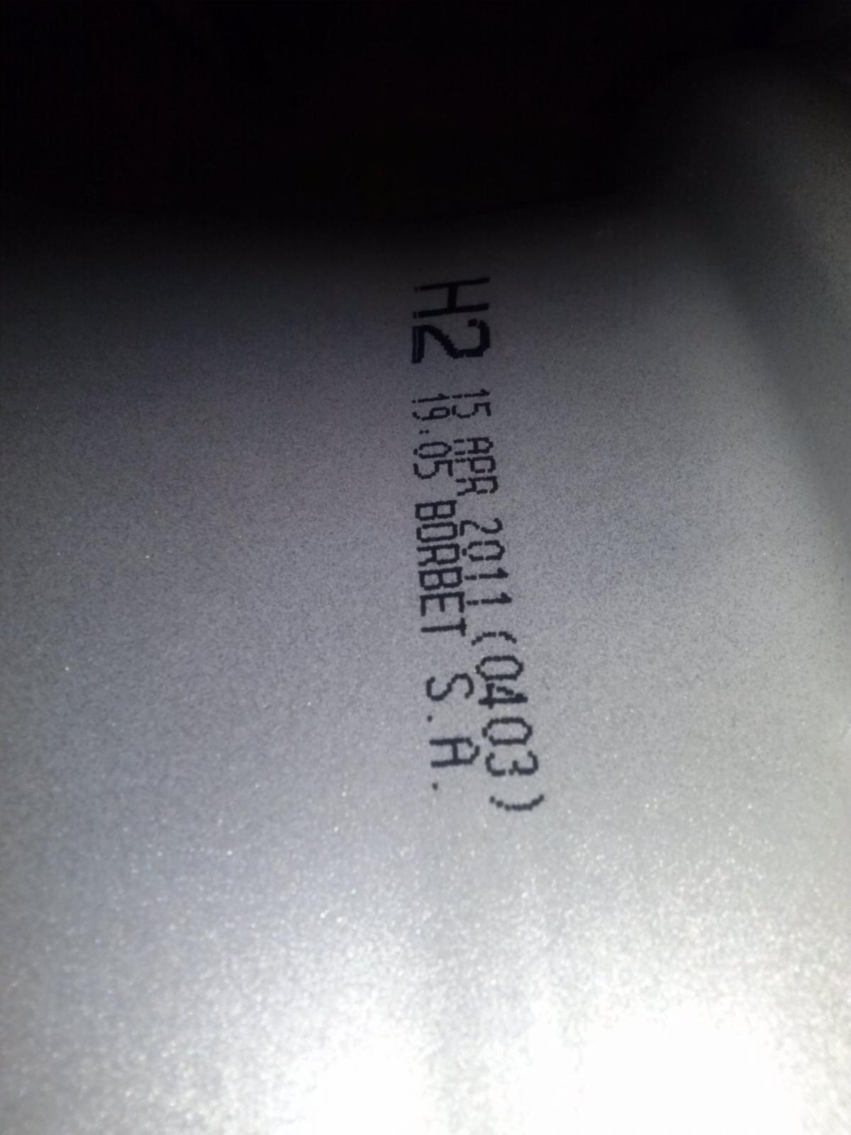

Nu pot sa spun acum ce fel de jante sunt , insa maine le fac poze pentru a discuta in cunostinta de cauza.
Cert este ca au fost luate de pe un golf 6 si ca sunt pe 16.
Modificat de felix12xwk
Am reusit sa fac poze, insa nu prea ma descurc cu incarcatul lor, de aceea o sa scriu exact ce am gasit marcat pe jante. H2 15 APR 2011 (0403) 19.05. BORBET S.A. 6:5jx16H 2 ET50. Acum, va rog, spuneti-va opiniile.
Poți sa le pui dar vor sta urat pe Passat, băgate destul de mult sub masina. Vor fi minusuri, atat estetice cât si tehnice, afectând stabilitatea mașinii.
Sfatul meu este sa le vinzi si sa îți iei ce trebuie, mai ales dacă vrei sa tii masina.
Distantiere nu-ți recomand, in niciun caz!!
Jantele daca nu ma insel sunt Mugello.
Nici eu nu recomand, pe langa ET si latimea e destul de mica pt montarea anvelopelor 215.
