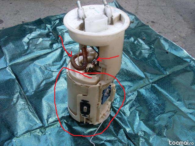

a mai fost schimbata pompa sau a mai fost umblat la ea?pompa de benzina sta intr-un compartiment care trebuie sa fie permanent plin cu benzina ,ma gandesc sa nu fie ceva deranjat pe acolo , vreun furtun fisurat sau colier slab.
post-8085-0-89607900-1383289926_thumb.jp
Modificat de R Z F
nu stiu daca a mai fost umblat la ea ,nu pare
ai putea sa ma ajuti intr`o zi contra-cost?
nu cred ca o pot scoate corect si imi este frica sa nu rup pluta aia (litrometru)
