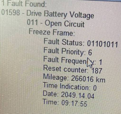

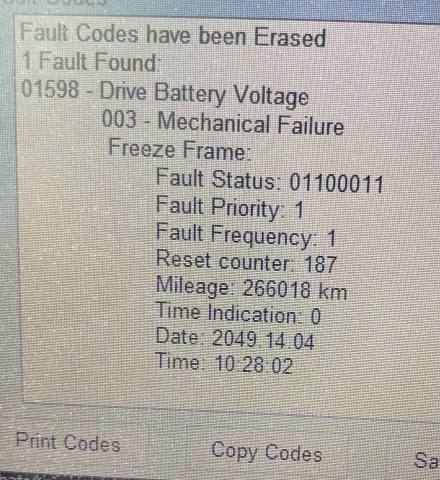

Am si eu o problema de cateva zil cu turatia la relanti care sta la 1000.Nu este vorba de regenerare pentru ca esti continua treaba si nici de g62 pentru ca l-am verificat.Cu load management activat primesc eroare de mai jos si atucni sta la 1000.Daca dezactivez load management totul este normal, dar ma gandesc ca undeva tot este o problema.
                Address 09: Cent. Elect.       Labels: 3C0-937-049-30-H.lbl
Control Module Part Number: 3C8 937 049 E    HW: 3C8 937 049 E
  Component and/or Version: Bordnetz-SG     H54 2602
           Software Coding: EF8A8F270001241EC70A00640F006464001B364F00004100000000000000
            Work Shop Code: WSC 12345 123 12345
           Additional Info: 3C1955419A  Wischer 121108 004  0206   1K0955559AH RLS     030209 054  0402
                      VCID: 336F0115522E491
1 Fault Found:
01598 - Drive Battery Voltage
            000 -  -  - Intermittent
             Freeze Frame:
                    Fault Status: 00100000
                    Fault Priority: 6
                    Fault Frequency: 9
                    Reset counter: 105
                    Mileage: 198740 km
                    Time Indication: 0
             Freeze Frame:
                        ON
                    Voltage: 13.60 V
                        ON
                        ON
                        OFF
                        OFF
                        OFF
verifica in ce stare se prezinta bateria.....
Nu am avut cu ce sa masor bateria decat cu vcds pe terminal 30 care arata 11,70 cu pozitii si contact.Iar 14 si ceva cu motoul pornit si dupa un mers de vreo 10 minute era 12 cu pozitii si contact.Deci cred ca asta e pe duca.Cu totul ca la pornire se descurca forte ok si nu a dat nici un semn de moarte.Indicatorul ei de uzura inca este verde.
Intre timp am fost la electrician si mi-a spus ca trebuie schimbata fulia la altenator ca in turatie scade de la 14 turatie spre 13,5v.Si batereria cica ii slaba dar merge impecabil.
