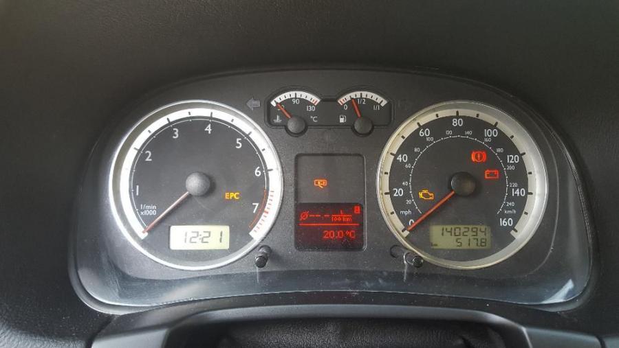

Salut. Imi puteti spune detalii despre acest cluster din codurile aflate pe el, va rog?
Se poate afla din codurile respective daca e IMMO2 sau IMMO3?
Si ce alte date se mai pot afla? Pe langa cele din postul colegului @istef : http://vwforum.ro/topic/19422-diy-montare-computer-bord-la-golf-4/
Modificat de JulianoDamin
sunt immo3
ce date anume te intereseaza?
Merci de raspuns. Cred ca atat voiam sa aflu - ce immo sunt. Restul datelor le-am luat dupa informatiile date din postul de mai sus.
Sunt de Passat minidot immo3 benzina in mile
Cam la aia ma refeream si eu,ca avandu-le fizic stiai deja ca sunt benzina si mile :)
Am aflat ca sunt benzina abia dupa ce am vazut postul lui istef. Si, datorita voua, am aflat ca sunt immo 3. Eu stiam doar ca sunt de Passat B5.5 si ca sunt in mile. Eu l-am cumparat de la cineva pentru acele inele cromate (nu m-au interesat restul detalilor). Acum vreau sa vand restul.
Multumesc pentru informatii.

Salutare ! Nu stiu daca e din vina mea dar m-am trezit ca s-a modificat afisajul atunci cand deschizi usa. Cum pot face sa se vada din nou pe mijloc simbolul masinii cu usile deschise separat ? nu imi dau seama ce am facut. de 2 zile rascolesc tot prin instruments si can gateway si nimic. Ceasurile le am de cateva zile si au fost ok cand le-am pus pe masina.
nu reusesc sa vad poza atasata de tine. Cred ca vorbim despre o masina immo 2 cu modul confort 1J0 959 799xx - daca asa este, e posibil sa nu ai ce sa-i faci - asa le arata dupa recodarea can gateway, cand motezi immo 3 - stiu ca la inceput ti-au aratat ok.
Salutari , am si eu o nelamurire , daca as vrea sa schimb ceasul de bord actual , cu altul , s-ar putea face modificarea asta ?
Mentionez , sunt diferite ceasurile , as vrea sa il pun pe cel cu computer de bord , asta de il am acum e fara .
(vreau sa il pun pe primul , pe al doilea il detin deja pe masina ) Se poate ?
Descifrand printre cuvinte ....  inteleg ca ai dori sa pui un ceas cu computer de bord. Banuiesc ce vrei sa le pui pe masina ta care este diesel (in poza sunt ceasuri de benzina). Daca ma uit in a doua poza, e un ceas 919 , iar tu ai vrea 920 , ceea ce nu prea merge. Ca sa iti putem spune daca se poate sau nu, spune-ne si anul fabricatiei sa stim exact ce ai pe masina. (sau codul ceasului).
daca e diesel - ca masina din semnatura, se poate.
oricum, ne trebuie informatii suplimentare - legate de an fabricatie, cod motor, cod ceasuri.... exact cum a zis si Remus

Va rog frumos, imi puteti spune daca clusterul meu este immo 2 sau 3? Si din ce date de acolo puteti afla ce immo este si cum (adica site special, vag-com sau din seriile inscrise pe eticheta aia)?
este fara can, immo 2. Nu exista immo 3, pe ceasurile fara can
Multumesc frumos, Florin.
Nu stiam la ce sa ma uit ca sa-mi dau seama daca au CAN sau nu. Stiam doar de legatura dintre CAN si immo2/immo3.
Ulterior am aflat ca daca instrument cluster-ul incepe cu 1j0920 are Can Bus, iar daca incepe cu 1j0919 nu are Can Bus. Si dintr-un post de-al tau am aflat ca daca imobilizatorul apare la turometru este immo2, iar daca apare la vitezometru, este immo3.
Apropo, ii pot pune masinutei mele - ALH, feb. '99, immo 2 fara CAN Bus - un cluster immo 2/3 cu CAN Bus?
Am inteles dintr-un post mai vechi ca nu prea e ok sa pui immo 3 unde a fost immo 2 sau cu CAN Bus acolo unde nu a fost.
Intreb deoarece as dori sa-i fac un update/chiptuning la soft la 116 cai si voiam sa stiu daca clusterul care-l am acum e ok sau trebuie schimbat.
immo 3 se poate pune peste immo 2, dar nu in loc de cele fara can.
Merci. Dar immo2 cu CAN se poate pune peste immo2 fara CAN?
NU, la cele fara can poti pune fara can.
