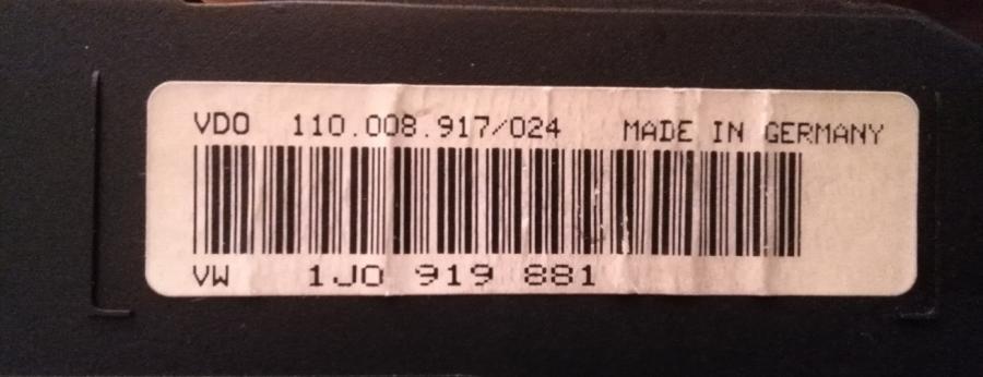

Am ceasurile din atasament,in afara de a schimba folia+led pot monta altele,sport,etc?
1J0 919 881
1J = Golf IV / IC clasic
0 = edition normal / non sport
9 = IC face parte din catalogul electronic
19 = non can bus
8 = km EU
81 = no FIS / no mini/maxi DOT

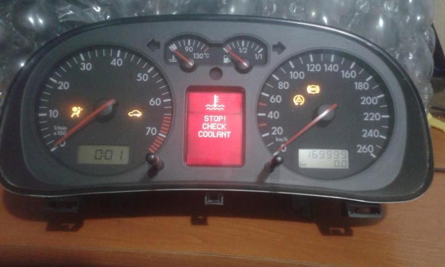

Florin am cautat,te referi la maxidot cu ceas analogic in loc de digital in turometru?Ma interesa model sport,etc nu prea sunt curios de mini/maxidot afisajul din turometru si vitezometru fac aceeasi treaba pt mine (turometru: temperatura,consum instant,mediu,etc / vitezometru: trip si km total)
nu, la modelul tau, este tot cu ceas digital in stanga..... doar ca are codul cu 1j0 919 xxx
La Audi este cu ceas analogic in stanga.... si Passat B5 din 1996-97
din pacate, in cazul tau este posibil doar sa incerci o adaptare de folii si carcasa, de la cele Edition
Nu gasesc edition cu 110km/h la ora "12" :(

Cred ca ce zici tu sunt astea dar in afara de maxidot,tot clasice sunt:
da, astea sunt.... tot clasice - da, trebuie sa vedem, se poate modifica dump-ul tau.
