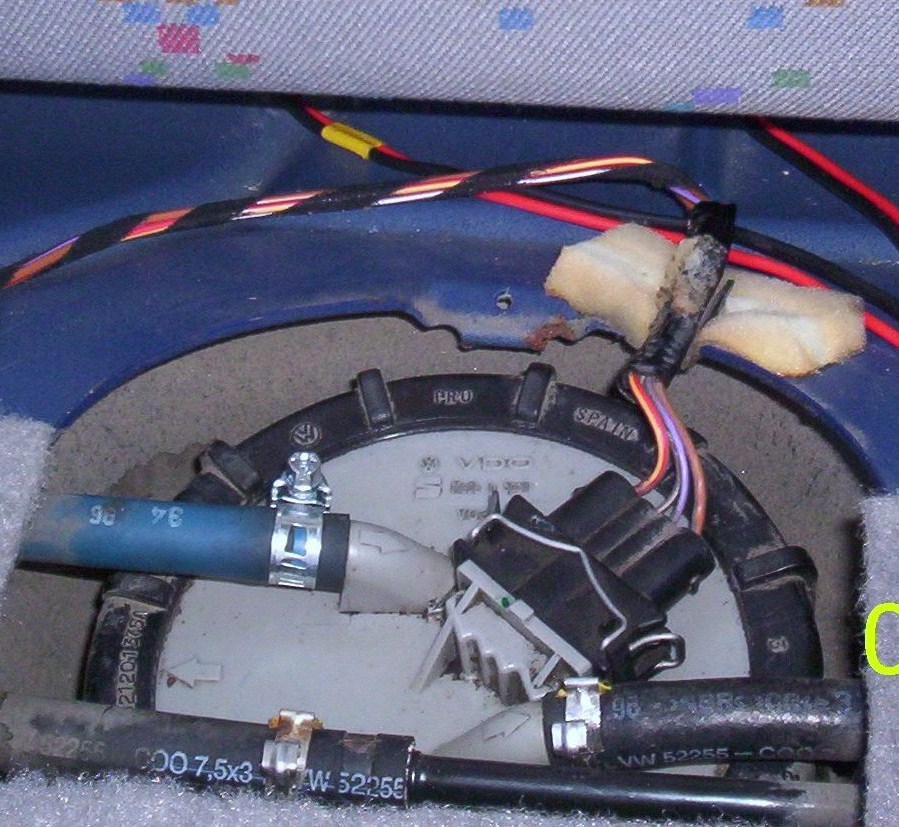

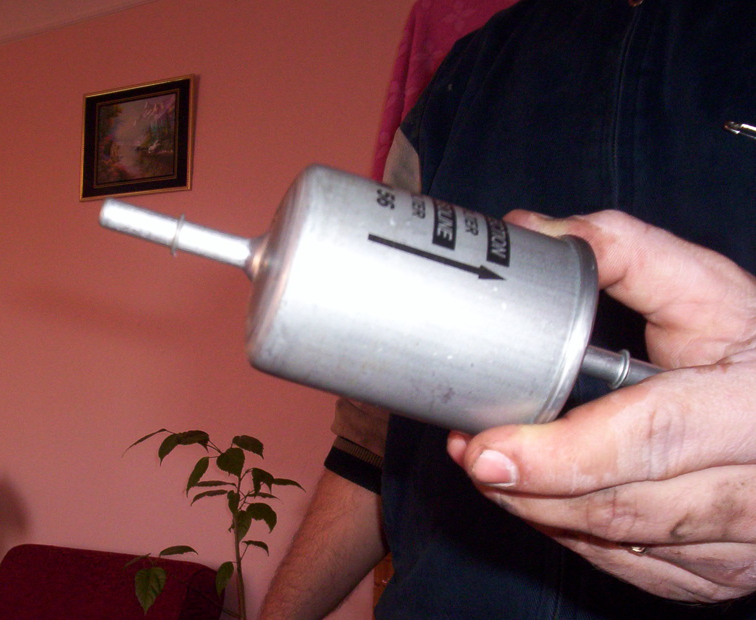

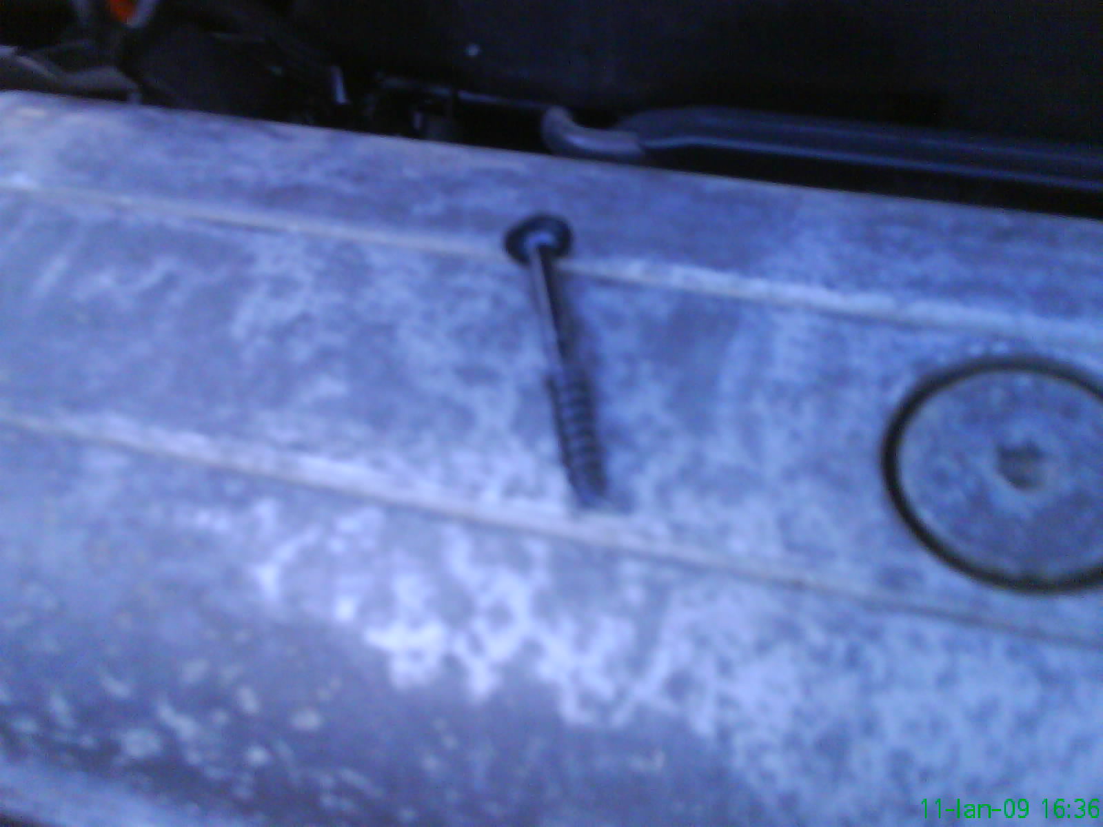

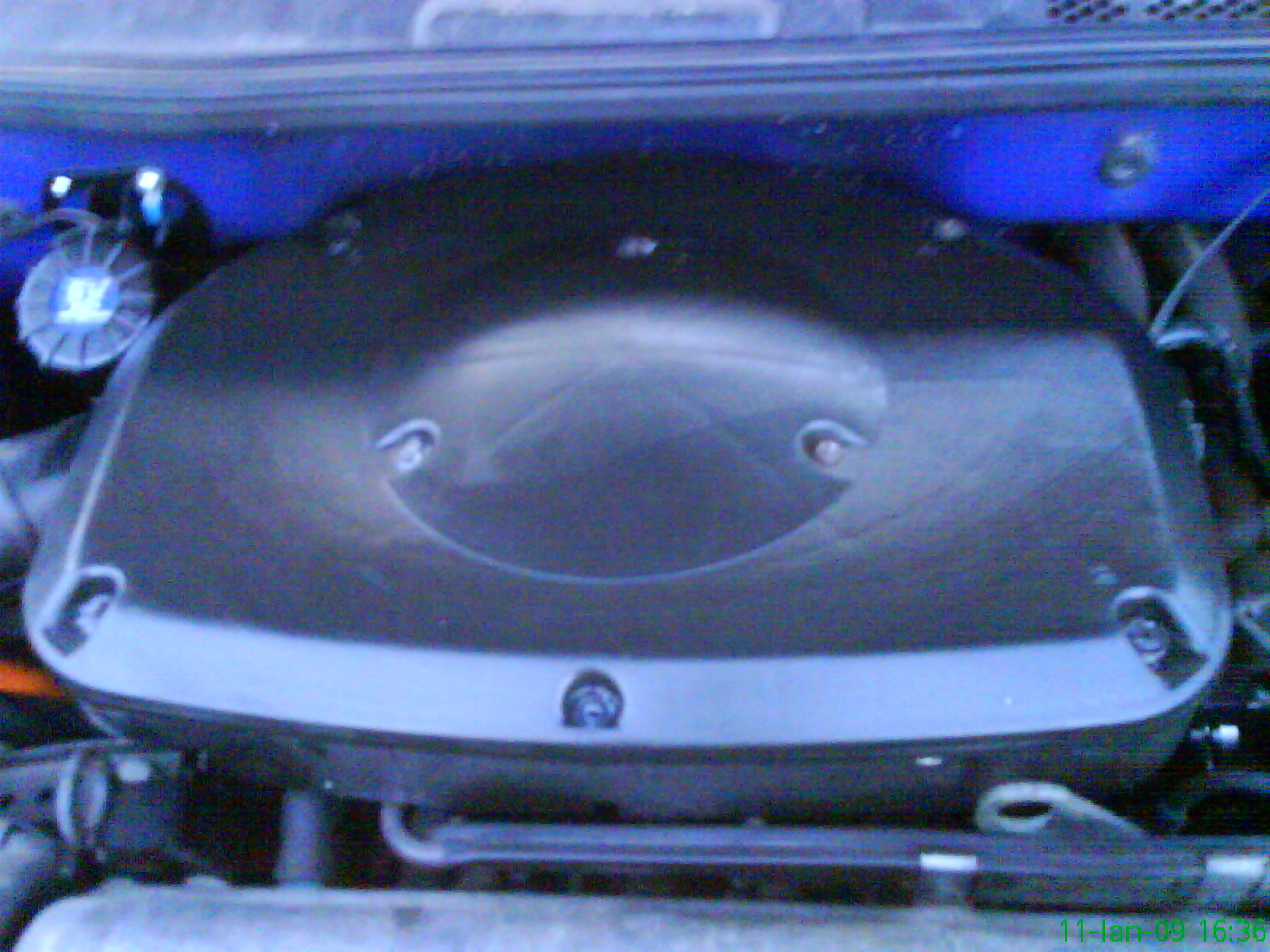

Revenind la problema mea, am gasit SINGUR rezervorul, am scos furtunele pompei( aveau niste coliere ciudate, care o data scoase, nu mergeau stranse la loc, si le-am inlocuit cu niste coliere din comert) am incercat sa desfac capacul rezervorului, dar nu stiam cum, prin rotire, sau alt fel, asa ca am sunat la C. Motors din Ploiesti care se ocupa de reprezentanta VW, si i-am rugat sa ma indrume, iar tipul de la capatul firului, a fost foarte amabil, si mi-a spus sa nu ma chinui ca imi trebuie o scula speciala( ca un fel de extractor de rulmenti, banuiesc) si imi recomanda sa schimb filtrul de benzina.M-am tarat un pic pe sub masina, dar nu stiam unde se afla si asta, asa ca am inceput sa fac poze sub ea, si intr-un final l-am depistat...se schimba foarte usor, fata de Nova, care m-au chinuit si pozitia si suruburile...am schimbat filtrul, dar tot la fel imi merge intrerupt, si da sa se inece...cred ca o sa incerc cu bujiile urmatoarea etapa...si pe urma cu clapeta de curatat...NOKIE prietene, poti sa ma ghidezi si pe mine, cum sa curat clapeta? daca poti sa pui si poze e super! oricum am sa pun si eu niste poze, pentru ca altii care au nevoie de informatii sa stie sa se duca la fix...bafta!
am mai pus niste poze...
si...

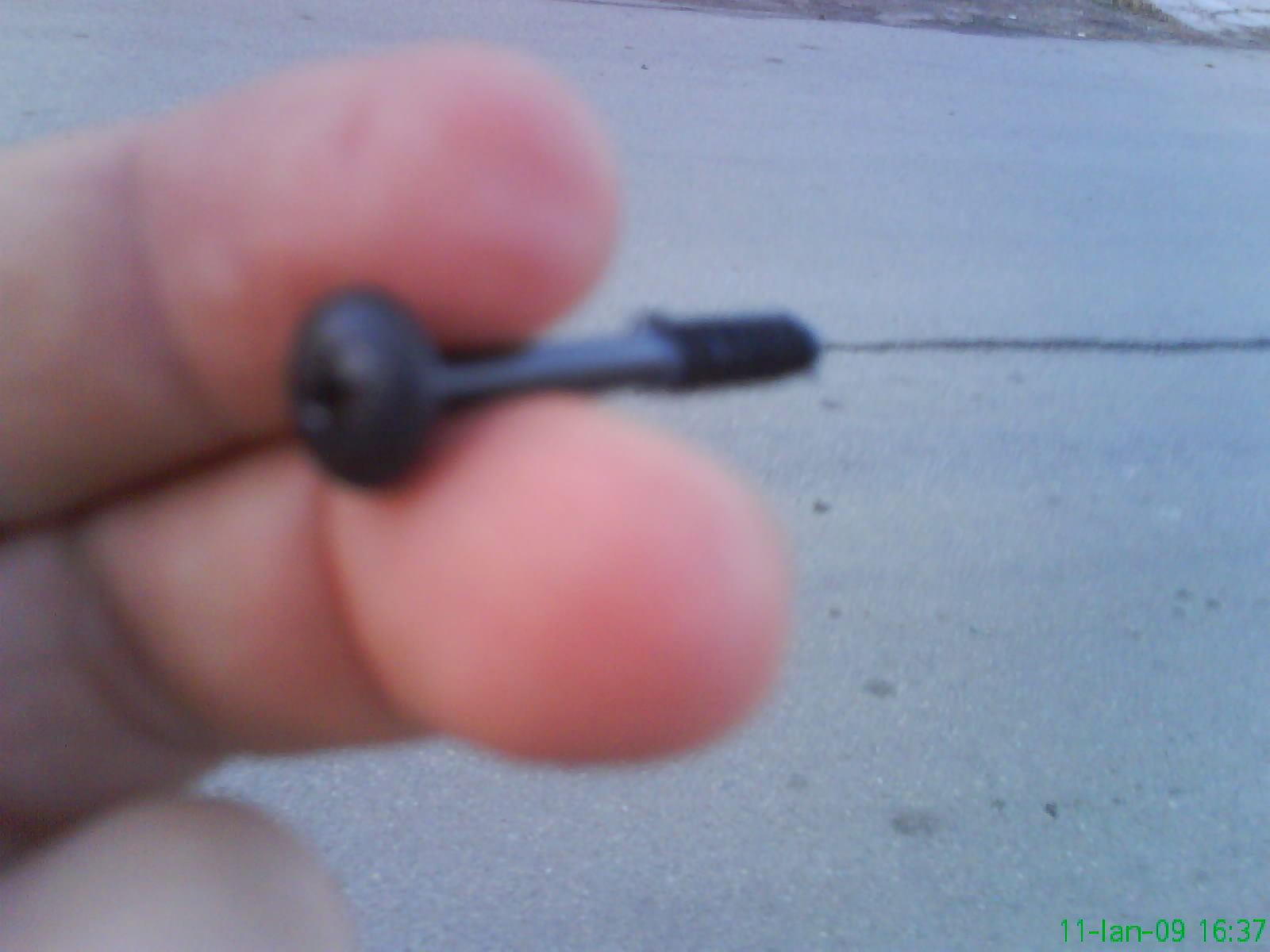

am pierdut un surub de la capacul carcasei filtrului de aer, stie cineva de unde pot cumpara? cred ca sunt la set...

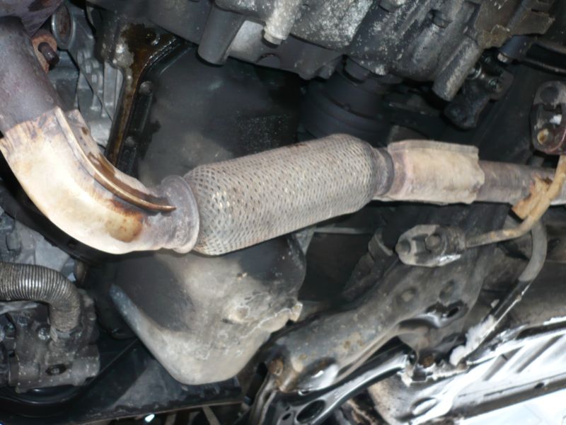

Buna! Am un polo 6N2 1,4 benzina AUD, si vreau sa-i schimb filtru de benzina si racordul flexibil de la evacuare ca imi scapa gaze pe acolo si suna urat.Vreau sa stiu daca pe acel buton trebuie sa apas la clema de la filtru care e cu rosu? Si cum se schimba acel racord flexibil ca nu are nici un colier pe acolo?
Modificat de bixy
da ma apasa si trage drept ca are un guler de metalpe filtru si la fel il bagi si pe cel nou impingi tarepana se aude click
cat despre racord nu stiu exact bafta numai bine
