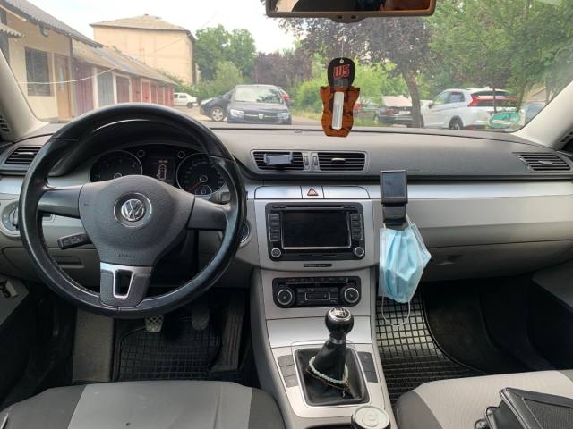

Daca ce ai in poza este volanul de fabrica si ceasurile, fiind 2010, nu ai ce calculator sa ai, decat varianta integrata in spira. Deci, trebuie sa iti cumperi un alt calculator, care sa fie highline si sa suporte si tempomat. Cod piesa 5k0 953 569T....sau AB...etc.
Iti cumperi volan comenzi sh (nu te apuci de scobit si pus comenzile, ca nu e ok), cablaj volan comenzi si calculator coloana.
Nu scobeste nimic. Merg butoanele puse pe volanul asta.Am pus...si s-au incadrat f bine. Ca pret...da,e posibil sa iasa mai ok cu covrig nou.
Așa am cumpărat mașina din Germania. Nu cred ca a fost ceva schimbat la ea.

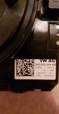

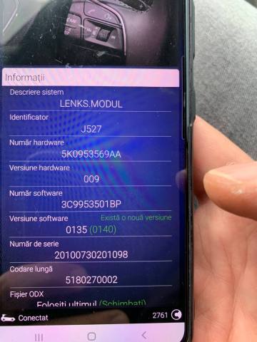

Salutare. Revin cu update: am verificat Modelul meu de calculator și am seria 5K0953569 AA

Nu. AA  e midline, nu suporta. Ti-am dat codurile calc care sunt compatibile si suporta....deci spor la cumparat si montaj.
Am înțeles perfect și am văzut codurile chiar pe Ross-tech ca la al meu are NU la MFSW, dar cum este posibil ca amicul meu sa aibă Passat CC și acelasi cod calculator și volan cu comenzi?! Mi-a zis ca îmi da volanul lui sa încerc si la mine!!! Sau are el scrisă vreo alta versiune de flash in el??? Se poate??!!!! Ca nu mai înțeleg!
Nu e numai de flash. Tine si de HW. .. Nu am gasit AA HL pina acum.

NU cred ca amicul tau are AA.

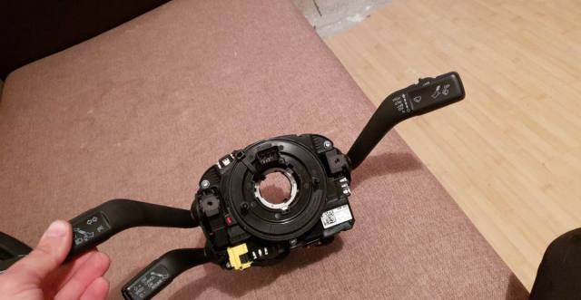

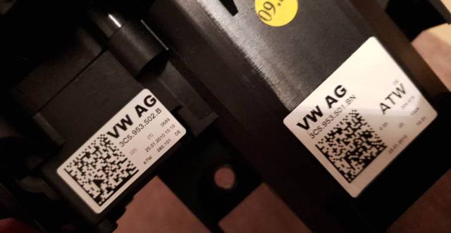

salut, masina mea este unB6 manual din 2007 cu volan fara comenzi, am gasit sa cumpar volan +spira de pe un B6 din 2010 ,acesta avand calculatorul in spira , si mai mult ca sigur  nu cred ca se potriveste la mufa de intra in calculator, trebuie sa fac adaptari ceva ?  sau sa caut spira complecta de pe un passat cc din 2008-2009 cu calc. separat, ce ma sfatuit? las si  poza cu cea din 2010.  multumesc pt. raspuns
Ia ce trebuie. La tine e calc coloana cu cod 3c0953549... Ptr retrofit se inlocuieste cu 549AH,AJ, sau AK. Se poate face si trecerea la generatia mai noua,cu calculator in spira,dar e mai dificil...repinuit conector...
Altfel,schimbibdoar calculatorul coloana. Spira e ok a ta.
salut spido , imi poti spune te rog ce anume trebuie modificat la spira de B7 de am puso mai sus, nu gasesc la pret ok calc. colana  cu 549AH,AJ, sau AK , volanul il am , iar spirade mai sus  pot sa o iau complecta la un pret ok. ms de raspuns
Trebuie inlocuit tot ansamblul- spira +manete. Apoi inlocuit conector spira si airbag si repinuite. Daca vrei sa te apuci, da-mi PM sa-ti dau diagrama de repinuire.
