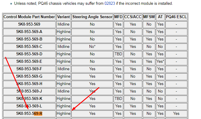

Codul modulului de coloana este 5k0953569r / 3c9953501be
Suporta volan cu comenzi ? Daca da, ce volan ? Ma gandeam la unul de la b7 sau cc
Nu,nu suporta 569R.Va trebui inlocuit.
On 7/3/2022 at 5:19 PM, ku9900 said:
5k0953569r

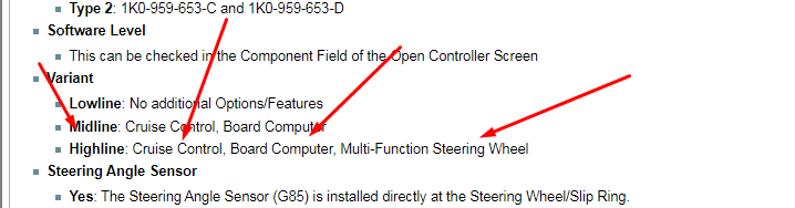

Iti trebuie 569T... 569AB.,..etc, daca vrei volan comenzi si pilot automat. Acestea suporta volanul care vrei tu sa il montezi
am pilot automat pe masina, schimba cu ceva situatia ? In long coding gasesc ceva de wheel remote poate, poate.spacer.pngspacer.png
Modificat de ku9900
Nu,nu schimba. R-ul, desi apare pe RT ca fiind HL, nu ,,stie" de comenzi volan.Deci cauta ce a spus Florin. Daca e manuala,merge si AB. Daca e automata,T,AS.

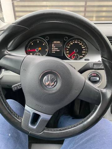

Salutare.
Dețin un B6 din 2010 cu volanul din poza. As vrea sa îl schimb cu unul care are comenzi. Am tot citit și am văzut tot felul de coduri și discuții și nu prea am înțeles ce trebuie sa schimb!
Volan la fel cu comenzi am găsit pe la 280 lei și cred ca merge airbagul meu…?!!  Modulul coloana volan și spira? Eu am pe maneta butonul pt BC. Înțeleg ca trebuie sa am spira cu maneta stergatoare fara buton, comenzile pt BC vor fi pe volan?
Aibagul ramane. Schimbi covrigul...sau atasezi butoane pe al tau. Trebuie vazut ce configuratie ai acum pe masina. Calc coloana separat...sau integrat in spira volan. O diagnoza pe adresa 16 steering whell elucideaza acest aspect. Pe urma,te indrumam ce sa iei.
