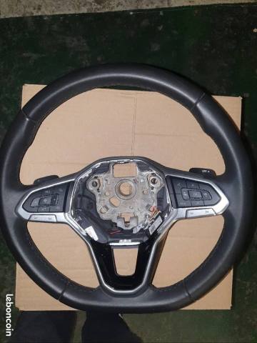

salut, a montat cineva pe b6 volanul de golf 8 cu 5h0? ma intereseaza daca merge macar iluminarea si claxonul....am b6 cu spira de b7 ....sw 180
multumesc

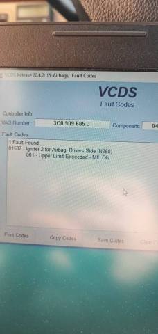

2. Am avut airbag cu doua ignitere si acum este unu singur, si am eroare n250 cu airbagul si am vazut ca se poate remedia, o pot face singur sau trebuie sa merg ls un electronist, sau daca este cineva in apropiere de bragadiru, ilfov sau bucuresti.
1-codeaza corect calculatorul coloana
2-se remediaza cu o rezistenta care simuleaza celalalt igniter.
multumesc
pana la urma am gasit volan sa mearga pe b6...merg toare tastele fara alea de cruise
Salutare am pus pe un passat b6 volanul cel de b7/cc ala cu 12 comenzi, am schimbat spira volan am pus cea cu B plus calculatorul cel cu aj la urma, am reusit sa codez tot merge perfect numai ca primesc eroare pe airbag la volan....
Da,ptr ca ai avut inainte airbag cu 2 ignitere si acum ai airbag cu unul singur. Se rezolva cu o rezistenta. Citeste in urma, s-a mai discutat.
mersi m-am uitat in urma insa nu am gasit mare lucru, trebuie cumva pusa acea rezistanta la firele 3 si 4 ? trebuie pus cumva in serie ?

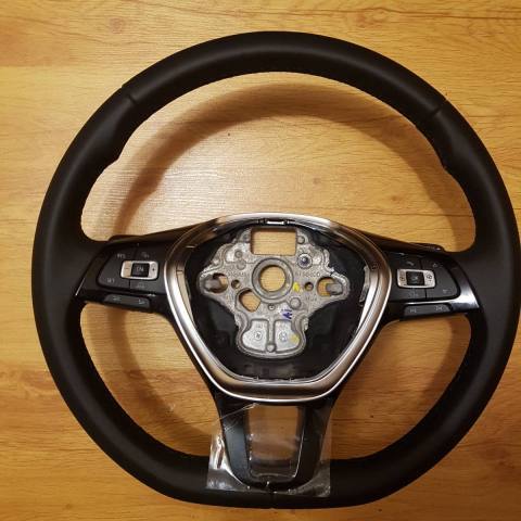

Salut! Vreau sa schimb volanul de B6 cu comenzi cu unul de B7/CC, nu stiu ce masina e, ca tot de pe B6 il iau.
Volanul meu are modul 3C0 953 549 AH si cel pe care vreau sa il pun nu are modul separat, cred ca e integrat cu tot cu spira si manete. Se poate face schimbarea fara prea mult balamuc?
Verifica nr de caneluri și diametrul axului și vezi dacă se potrivește fizic mai întâi pe masina ta.
sigur ca da. Doar montaj, daca ai AH pe masina...nu volanul tau are calc 3c0..:AH ... ci masina
se potriveste la caneluri, diametru, etc.. nu sunt diferente
Beton! Merci fain! Ma duc sa fac schimbarea! :D
Mda.. nu merge. nu se potrivesc mufele. Se poate face ceva?
am 3C0953549AH si vreau sa montez 3C9953502B.
l.E. Am mai citit pe ici-pe acolo si am gasit ca at trebui sa schimb calculatorul de coloana, dar ce cod sa pun? Ca nu stiu. Imi era mai bine cu spira asta cu 5k0 pentru ca am masina la dezmembrat si aveam de unde sa iau piese.
Volanul e volan...in rest, ce vrei tu sa faci, nu înțeleg ??ce treaba are calculatorul de coloana 3c0....Ah....cu grupul de manete 3c9....si cu volanul ???
Nu imi functioneaza comenzile de pe volan :(. Am avut volan cu 8 butoane si am pus cu 12 si vreau sa imi functioneze butoanele.
Calc cu AH suporta volan B7/cc LIN 2.0
..din codare. Doar volan montezi so codezi Lin 2.0
😮 !! Perfect! Merci fain! Caut acum sa vad cum se codeaza, ca nu am habar...
Iti da vcds cand esti cu mouse/cursor pe coding
Am codat din 0001112 in 0001412 si nu functioneaza. Nici macar claxonul. Imi da aceeasi eroare: 01426 controls in steering wheel
