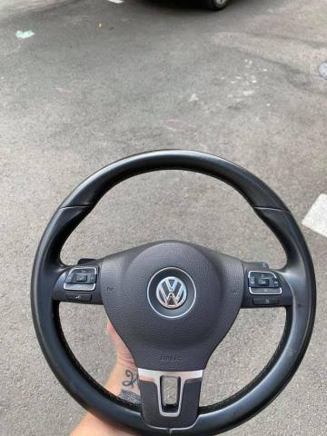

Daca este asa pot cauta o spira codul acesta  5k0953569t?
Daca nu este integrat in spira de volan va rog frumos sa imi spuneti ce calculator de coloana pot folosi pentru volanul meu (am atasat poza)

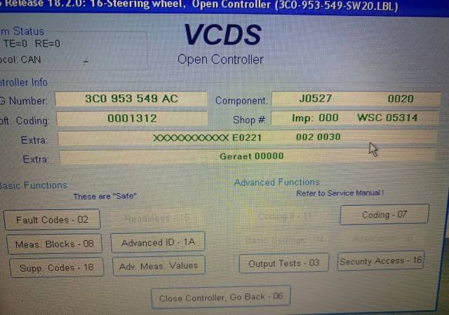

Salut am un passat b6 2009 2.0 cbab dsg si am volanul cel cu 8 butoane fara padele as vrea sa il schimb cu unul cu 12 butoane si padele . Ce ar mai trebui in afara de volan airbag si mufa sa functioneze tot? Mentionez ca am ceasurile albe si tempomat
Alt calculator de coloana,  de regula. Fa o scanare sa vedem ce cod are al tau. Pt volanul cu 12 butoane,  ai nevoie de 3c.... AJ, AH sau AK (acesta merge doar la cutie manuala)
Salut am facut scanare este cu ac. Ce poate functiona daca pun cel cu 12 butoane pe acest calc?
Nimic. E lin 1.3.Ai nevoie de lin 2.0, unul din codurile de mai sus,postate de Florin.
