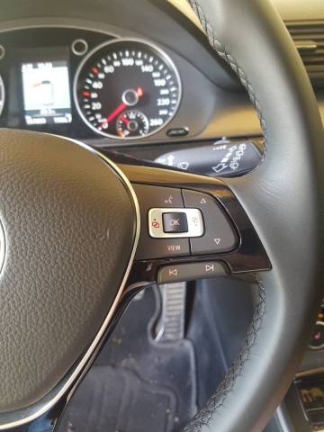

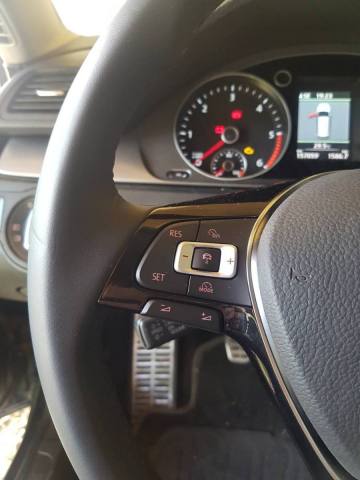

tot in 12 butoane sau in 18 ? au si alea de tempomat in plus

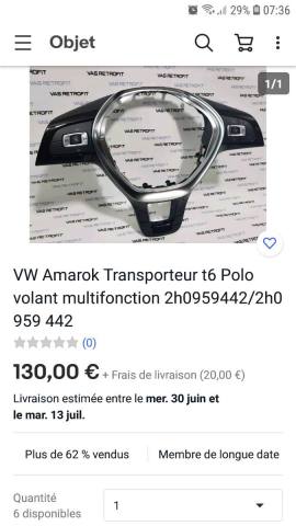

am gasit cu 2h0 de amarok,polo,t6...sunt ok?
  On 19.06.2021 at 5:28, ionut10a a scris:
multumesc de ajutor...am inteles ideea, numai cu 5g sa nu fie ca nu vor merge
Expand
Nu merg cele cu 18....tempomat....direct.
Ba merg si alea. Eu am pus...pe spira cu SW compatibil si a mers.

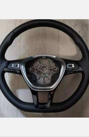

salut...am gasit cu 2g0419091 de polo, e ok modelul sa imi mearga butoanele?
Cele cu 6c merg, 2g nu am incercat
cu 2g0 e din 2018...inca nu am gasit cu 6c0 in 12 butoane

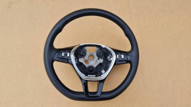

salut, am luat volan de polo cu 6c0 si intradevar comenzile merg, doar ca nu se potrivesc pe volanul de g7...volanul de g7 vreau sa il padtrez deoarece arata ca nou...mai stie cineva vreo varianta ?
Se potrivesc, doar ca ai nevoie de trimul aferent lor
ok, multumesc...am sa caut trimul de pe volant g7 sa pun butoanele de polo in el

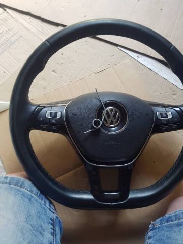

salut...am luat un volan de polo si nu reusesc sa scot airbag ul, a iesit un arc deja...cum se declipseaza corect? cu varful la surubelnita trag spre exterior?
Pam,pam. Daca era montat pe masina..ce mai faceai? Asa e dat jos..e mult mai usor..nu stiu cum ai reusit.
Se trage de manerul surubelnitei catre exterior,asa se scoate.
Cum ai reușit asta... 😶  se scoate normal... Aceelasi sistem ca la cele vechi, doar ca unul dintre arcuri prinde doua cleme
am reusit pana la urma, am facut cum a spus spido...a scapat tura asta, fusesem dupa flex la vecinul numai ca nu era acasa...voiam sa il decupez un pic pe spate
multumesc de ajutor, florin si spido

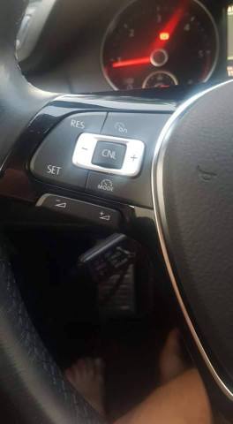

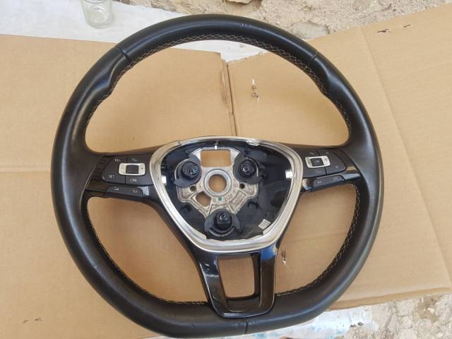

am luat un volan cu 2g0 si nu merge, nici nu are cum sa mearga fiind din 2019
am incercat sa pun butoanele cu 6c0 pe 2g0 si nu se potrivesc
in rest am claxon si iluminarea functioneaza
salut am schimbat iar volanul e cu 2go din 2018 cu tasta cnl la comenzi, am auzit ca daca are tasta cnl ar merge...imi merge doar claxonul si iluminarea....trebuie facuta vreo modificare la butoane sa imi mearga comenzile? multumesc
Daca nu a mers din prima,nu ai ce sa-i faci...din pacate.
  On 11.08.2021 at 6:26, ionut10a a scris:
Expand
Nu, înseamnă ca nu sunt compatibile. Banuiesc ca ai codat corespunzător calc de coloana...
da da...calc de coloana e codat de cand aveam volanul cu 12 butoane...am spira de b7 cu 569t, am codat chiar si cu MQB si tot nu merge
