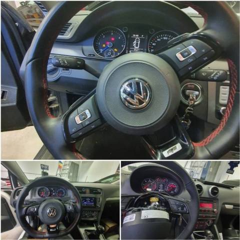

Poti monta orice volan B6...B7...cu inlocuirea calculatorului de coloana si codarea corespunzatoare. Cel de B8/Golf 7...mai greu. Se face si ala....dar nu OEM.
Poti pune si de G7, B8, chiar si cel cu tempomat/acc pe volan,  dar cu un calculator de volan modificat, inclusiv grup de manete de Passat B8
Imi place foarte mult cel de Golf 7 R, si daca se pot pastra manetele de b6 ar fi super.
Se pot da mai multe detalii despre calculator volan modificat? Nu stiu aici la Baia Mare cine ar fi in stare sa ma ajute.
Sau daca fac un compromis: renunt la tempomat, dar sa fie padele functionale si macar butoanele iluminate? Asta in ideea sa folosesc piese OE neimprovizate
Improvizat...crezi ca insemna legat cu sarma? Știu...insemna mai scump, dar nu poti sa ai ceva deosebit,  ce nu au altii....si ieftin, din pacate.
Da  poti sa iti cumperi comenzile simple fara tempomat, etc, sa.... improvizezi ceva la volan ca altfel nu merge iluminarea pe el, sa schimbi calc de coloana si va merge.
Normal ca merge cu manetele stoc de B6...B7...etc. La masina din poza s-a dorit trecerea la manetele de B8.

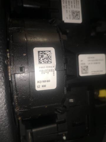

Ar putea să fie problema de compatibilitate a spirei? Atașez o poza cu codul acesteia.

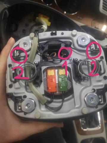

Încă ceva, pe cablajul original erau 2 pini  pentru contactele de la claxon, iar pe cel nou toți cei 3 papuci încercuiți in imagine sunt pe același pin.

1. Nu mă încântă ideea de a pune rezistenta pe conectiunea celui de-al doilea igniter pt airbag, in schimb mă gândesc la adăugarea celor doi pini lipsa de pe calculator (foto). Asta deoarece airbag-ul meu e cu 2 ignitere.
2. Radio-ul este un android, deci e posibil sa fie doar din setări ceva probleme...
3. Referitor la claxon, după cum am spus și în postul precedent, din mufa ce intra in spira pleacă doua fire ce se conectează "întrerupătorul" pentru claxon, iar pe mufa noua exista numai unul singur.
As vrea doar să știu 100% sigur că spira e compatibila și calculatorul de altfel compatibil cu cutie dsg...
1-da,poti pune pinii aferenti dar vezi sa aibe si cablajul aferent pe placa de baza a calculatorului de coloana. Altfel...se complica treaba.
3-da,la volanul fara comenzi ai 2 fire din spira direct pe claxon. La cele cu volan comenzi nu mai ai...pe claxon ai un fir de masa,de regula maro iar celalalt se duce in calculatorul comenzilor de volan care transmite spre masina semnalul de claxon pe Lin bus,un singur fir de comunicatie,alb/violet parca..
Calculator/spira sunt ok,ca si coduri. Acum....ori ai un calculator defect,ori ceva codat gresit.
Calculator nu are treaba cu calc cutie, merge.
Nu știu cum ai reușit sa complici acesta operatiune care e simpla.
Calculator gasesti si cu 2 ingitere....
Spira...asa cum am zis de multe ori, este compatibila

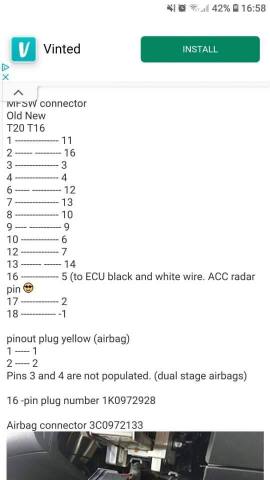

salut,atasez mai jos ordinea pinilor de la calc de coloana de b6 la cel de b7 care este cu spira la un loc
va trebuie manete de b7 si mufele cea galbena si cea neagra...1k0972928 si 3c0972133

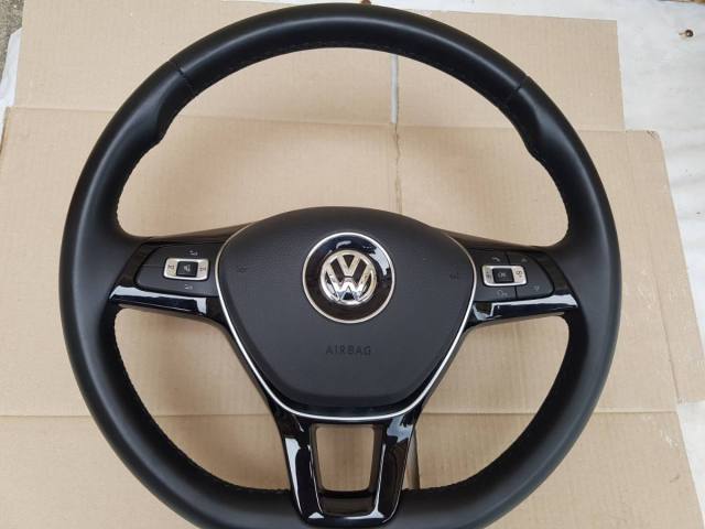

salut, am montat volanul din foto pe masina mea b6 cu spira de b7, 569T....se lumineaza volanul ,merge claxonul si doar 2 taste...alea din dreapta
are cineva o idee cum sa il fac sa functioneze?  multumesc
Daca citeai putin topicul,te lamureai. Nu merg plug&play volanele de generatie noua mk7 pe platformele PQ. Nu ai cum sa le faci Oem...doar cu modificari,fie sw,modificand sw volanului,fie hw,cu un modul conversie lin atasat.
de pe topic stiu ca astea fara butoane de tempomat ar merge....se pare ca nu i asa
de unde pot cumpara modulul de conversie?
Cele de Jetta..Scirrocco..merg. Asta al tau e Golf sau Passat.
