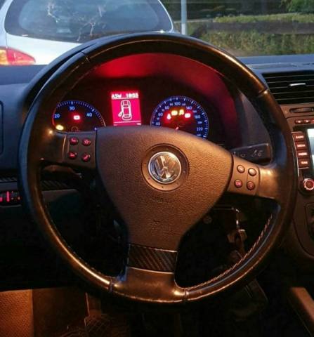

Buna ziua,am o Jetta 2009, am schimbat volanul din prima poza cu cel din a doua poza, trebuie sa mai schimb ceva? Si ce codare trebuie sa fac? Mulțumesc.
Da, trebuie inlocuit si calculatorul coloana cu unul compatibil.
Calc 1k0....CH, CJ, CK.

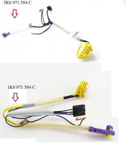

Urmează să schimb volanul la maşina mea, VW Passat B6, 2009, DSG (acum modelul în trei spiţe, fără comenzi), cu un volan de CC (3C8 419 091 BE), care vine împreună cu spira (3C0 959 653 B).
Va trebui să caut şi un calculator de volan (3C0 953 549 AH sau AJ) şi cablaj.
Mă puteţi ajuta cu unele detalii, vă rog:
1 – Pot folosi spira de la volanul meu, sau va trebui să folosesc doar spira cu care vine noul volan ?
2 – Am demontat airbagul (este 1K0 880 201 CA, modelul cu un igniter). Pentru cablajul viitor, la volanul multifuncţional, trebuie doar modelul 1K0 971 584C, sau se poate folosi şi 5K0 971 584C ? Din pozele de pe aliexpress par identice…la prima vedere…
Cu mulţumiri pentru ajutor !
Deci 3C8 971 584 F este OK !

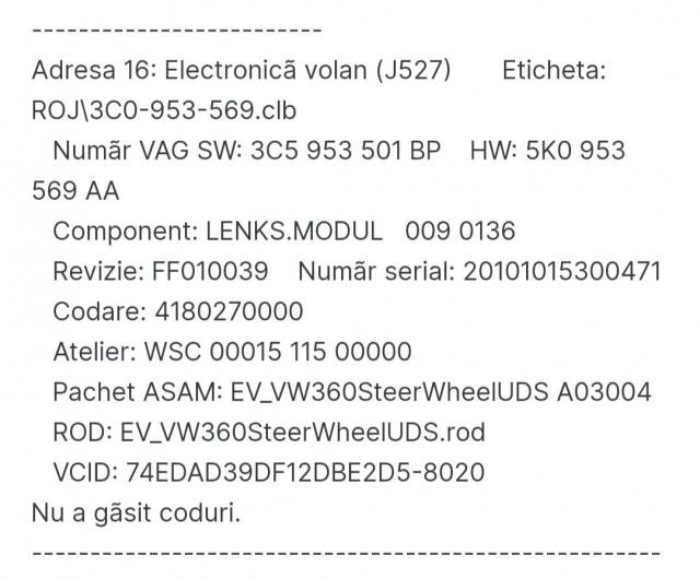

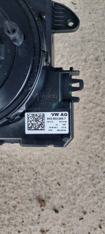

La mulți ani. Am un vw cc cu volan fără comenzi și vreau sa ii pun comenzi. Am găsit sa cumpăr spirala cu codul 5K0. 953.569.T și din ce am citit este ok, dar vreau sa fiu sigur înainte sa o cumpăr.
Eu am acum codul din poza, mai trebuie sa cumpăr ceva in afara de spirala și comenzi? Pot sa folosesc airbag-ul meu? Mulțumesc.
Spira este ok. Mai ai nevoie de cablajul airbag ptr volan multifunctional. Inlocuiesti volanul cu totul sau iei doar comenzile?
As prefera sa iau doar comenzile pentru ca arata bine volanul meu. Ce cod trebuie sa aibe cablajul, dar calculatorul? Mulțumesc frumos pentru răspuns.
Modificat de alin alinush
3 postari mai sus e codul cablajului...butoanele au calculatorul in ele..la unele modele...la altele e separat. Depinde de modelul volanului tau.

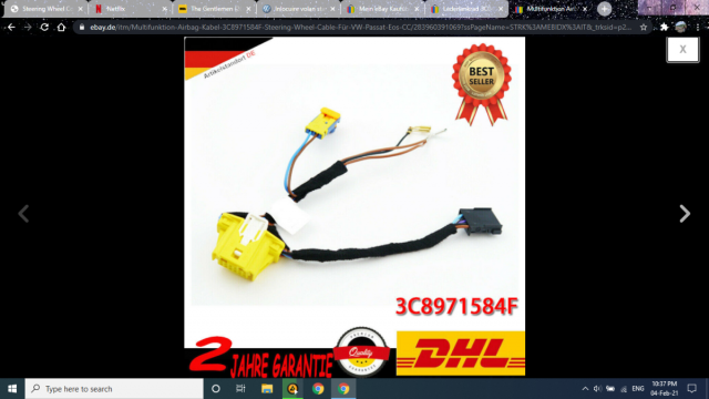

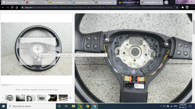

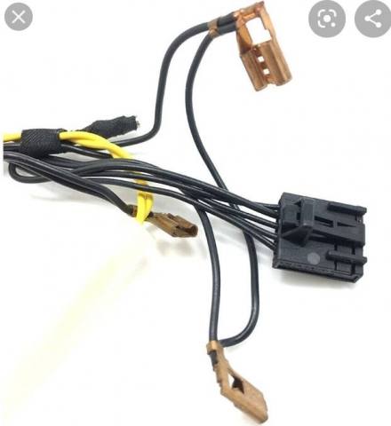

Salut! Passat B6 2006 dsg. Momentan am volan in 3 spite fara comenzi si calculator cod: 3C0-953-549-A. Vreau sa-l schimb cu un volan in 3 spite cu comenzi (cel clasic cu 8 butoane). Calculator am gasit si comandat deja (24 Eur) cu codul: 3C0-953-549-M, este bun pentru cutie dsg? Cablaj am comandat cel din imagine(17Eur), iar volan (vezi foto) fara airbag, o sa folosesc airbag-ul meu (40 Eur).
Multumesc anticipat pentru raspuns-uri si revin cu detalii cand ajung piesele.

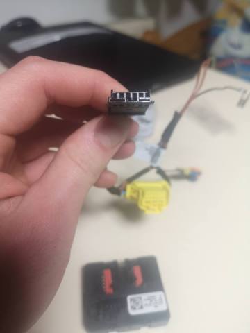

Au sosit volanul si cablul, inca astept pentru calculator...

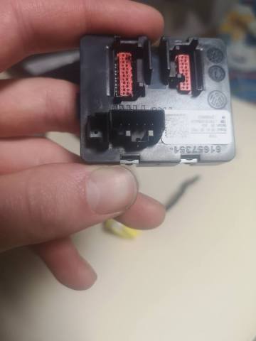

Mufa asta ar trebui sa intre in acest modul? Pentru că nu potrivește...
IMG_20210208_200440.thumb.jpg.0601a9a6d65ddafa932de5e52a3356cf.jpgIMG_20210208_200423.thumb.jpg.292092d8e68d593e6317929588b03860.jpg
Mufa nu intra, deoarece cablajul este gresit....e pt volanul de facelift, de CC, etc...modelul mai nou, Lin 2.0, nu pt modelul tau de volan.
Trebuie cablaj compatibil volan vechi, Lin 1.3

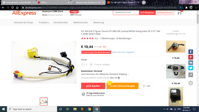

Da, acum am mai cautat putin si am gasit unul cu codul: 5k0 971 584C. Problema e ca iar trebuie sa astept doua luni pana vine din China.. poti sa imi confirmi sigur ca e bun, sa nu dau bani degeaba si sa astept degeaba...
Multumesc mult!
gasesti pe OLX cu 100 lei. chiar merita sa astepti 2 luni pentru o economie de 50 de lei?
Da, acesta este ....5k0 971 584C
Locuiesc in Germania. Dacă eram in Romania nici nu-mi făceam probleme...
se gasesc si in Germania pe eBay. Mai scumpe ce-i drept
Deci nu mai înțeleg nimic. Se pare că nici cablul cu codul 5k0971584c nu o sa fie bun, aici intra 2 mufe in airbag, iar pe cablul respectiv e doar una...cred că renunț.
$&()&%$#×=_*^%#@=%$_€€
Modificat de Manuel N.
Pentru vânzări exista topic dedicat!!!

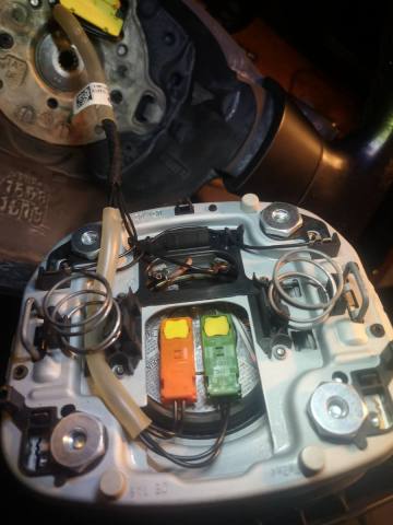

Trebuia sa postezi de la inceput, poza si cu airbag ul cumpărat la acest volan. Pe passat b6, model non facelift,  exista doua tipuri de volane cu 3 spite si comenzi....cu unul , respectiv doua ignitere....nimeni nu poate sa ghiceasca de care ai cumpărat.
Lasa, ca te voi invata sa le modifici,  daca ai nevoie cu doua.
Întrebare.....pe masina ai airbag cu doua ignitere acum? Desfa airbag ul si da-mi poza sa vad
In poza de la ultima postare e airbag-ul care îl am acum pe mașină. Deci cu 2 ignitere. Aveam de gând să îl folosesc tot pe acesta.
Ok. O sa muti cablurile de airbag, cu tot cu pini, din mufa ta, in mufa cablajului pt volan comenzi
