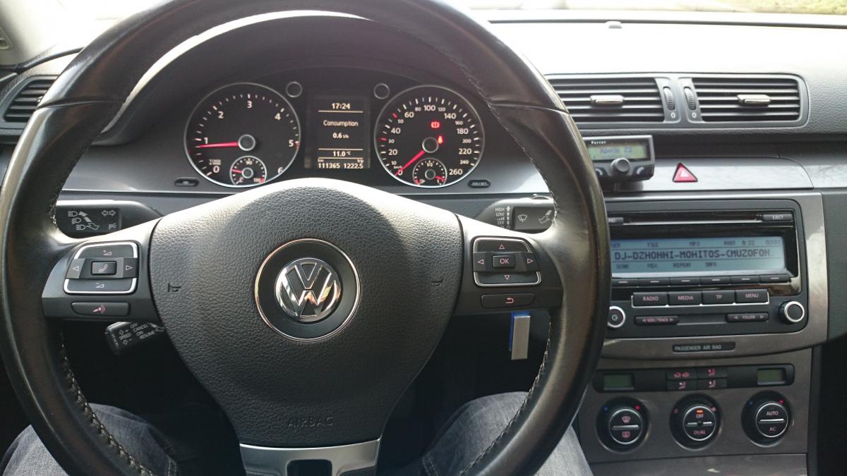

Eu am volan multifunctional si am control pe unitatea audio si meniul BC+(ajustare optiuni pt comfort, lumini) . Pe maneta de la stergatoare nu am butoane.

pai da normal daca ai comenzi pe volan nu mai ai pe maneta ca si eu daca as schimba volanu tre sa schimb si maneta cu deaia fara butoane ca dacanu imi da eroare,de pe maneta schimbi in bord sa vezi meniu,consum,etc...deci pe volan este si volum

Da, pe volan ai in plus comenzile pe audio. Cred ca maneta de stergatoare are sau nu butoane si in functie de IC (instrument cluster). Eu am cu maxidot.
