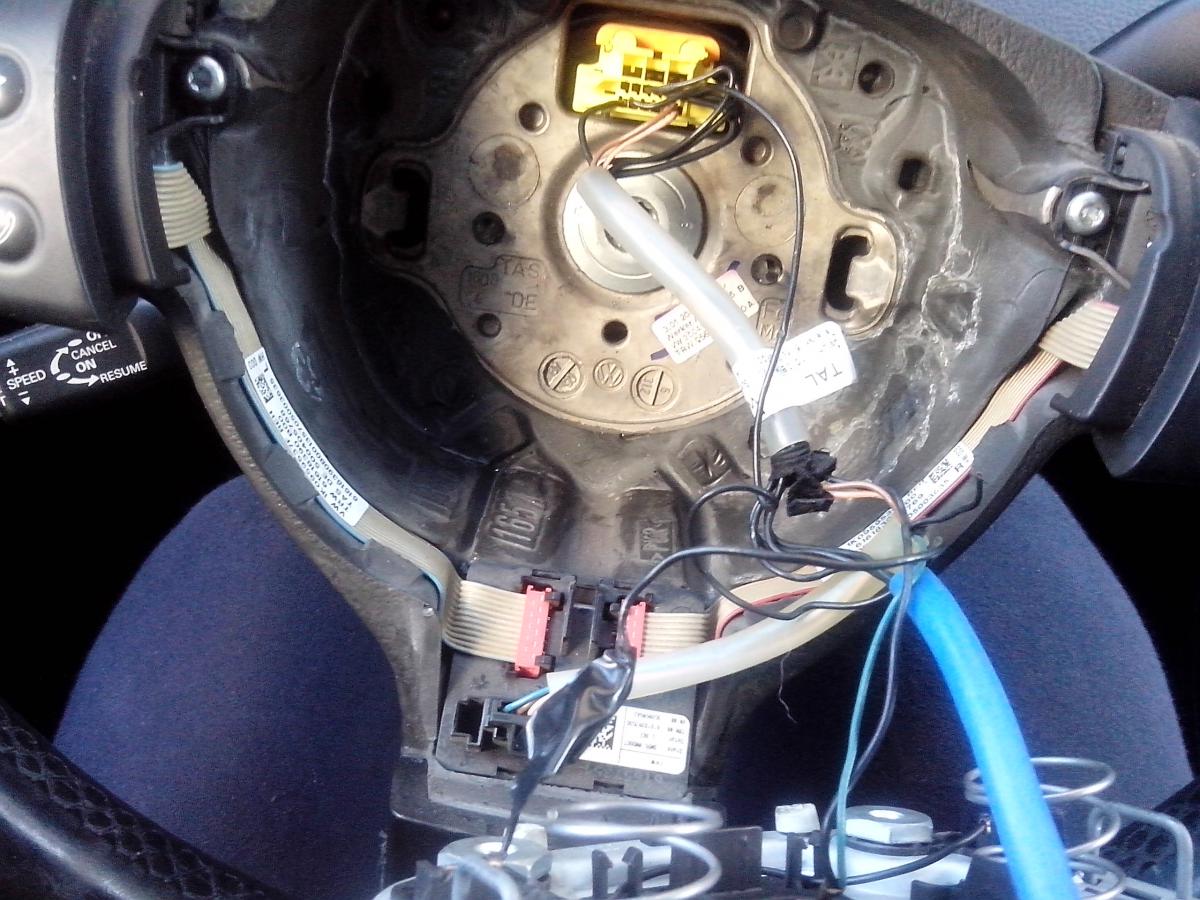

cablajul pentru volan multifunctional a fost modificat ? daca da, pune ceva poze cu el desfacut, sa vedem ce s-a modificat la el de nu-ti merge claxonul....

referitor la modificarea cablajului volan, el a fost modificat sa mearga claxonul cu vechiul calculator de coloana 3C0-953-549-A
acum... se face modificarea.... invers. :icon_thumleft:
de acor, doar ca nu eu am facut modificarea si nu am incercat sa o fac inapoi, de aceea am cerut o corespondenta apinilor din mufa care intra in panglia volan
am revenit de la masina, am refacut firele cum erau si totul merge perfect :) asa era facut.
post-16812-0-04395700-1418456695_thumb.j
bravo... no, ai vazut ca nu a fost greu de identificat.
sa matisezi bine firele, sa le treci prin urechile de fixare...
Merci Florin asa am facut iar in loc de banda izolatoare am folosit ghen termoretractabil

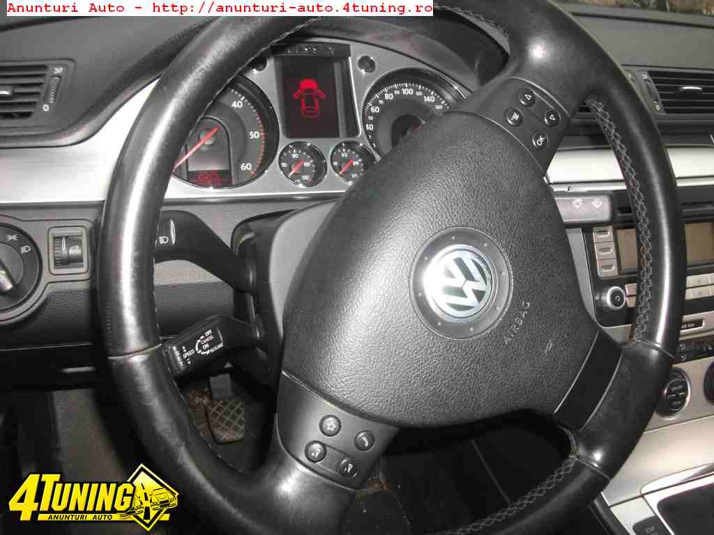

Salut!
Sunt pe cale de a achizitiona un volan de CC(poza1), dar nu sunt inca sigur daca pot acoperi financiar toata operatiunea.Al meu este ca in poza 2,masina e din 2006,deci am comenzi pe volan,dar nu am maxidot.am si pilot automat,can cu terminatia J fabricat 01.2009
Ce ar trebui sa mai schimb/cumpar,pe langa volan+airbag+cablaj?

Calc de coloana de volan care sa stie de LIN 2.0
Al tau stie acum de 1.3
Calculatoare compatibile LIN 2.0 sunt 3C0 953 549 AJ, AH sau AK - daca masina este DSG, ultimul nu merge
