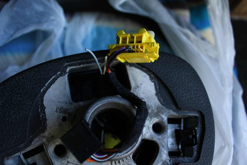

Merci de sfaturi. Am reusit sa desfac in weekend airbag-ul. Am vrut sa schimb si volanul, am luat cheie si torx M12, dar nu m-am gandit sa iau si prelungitor (ar trebui sa-si faca si Praktiker reclame de genul: "tu ce te mai gandesti sa-ti iei cand iti iei ...").
Pare-se ca sunt 'norocos' si am un singur igniter, deci am scapat de 'improvizatia' pentru al doilea igniter (fabricatie 24 mai 2007):
post-52441-0-37355000-1412578097_thumb.j
Spira are 8 pini, 4 sus si 4 jos, unde ar veni cablajul de la comenzi. Sa inteleg ca nu am nevoie de alta spira in cazul asta?
post-52441-0-31336000-1412578088_thumb.j
La airbagul nou, firele taiate sunt chiar cele de la airbag. Ma gandeam, in situatia asta, pot pastra cablajul meu pentru airbag, la care sa adaug mufa si firele comenzilor? Pot fi scosi pinii din mufa stricata si pusi in a mea, sau iese o tiganie? Nu as folosi mufa noua pentru ca se vede ca a fortat si o gaura de la un pin; nu inteleg de ce, pentru ca nu pare a fi nici un pin pe gaura respectiva.

cel mai bine asa.
nu ai nevoie de alta spira, merge a ta.
Pai in cazul asta mai am nevoie doar de calculator coloana. Am inteles ca ai unul de la Dany?
Cu cablajul nu as vrea sa risc ceva, ma poti ajuta aici?
da, il recablezi tot asa, cum era initial. Mai greu o sa iti fie cu extrasul lor, daca nu ai depinator, o sa te chinui cu un ac, agrafa, ceva.

O intrebare.. Cum desfac mufa galbena de la igniter? Banuiesc ca ridic partea mai subtire de deasupra cu o surubelnita? Nu am vrut sa fortez fara sa stiu exact cum se desface.
In asteptarea calc. coloana, vreau sa pun volanul pe masina, sa-mi rasfat palmele :).
Nu-l pune....daca ii pui cablajul celui multifunctional, ramai fara claxon. Mufa asa se scoate...ridici siguranta si scoti mufa
Voiam sa pun cablajul vechi, nu cel multifunctional, tocmai ca sa imi mearga claxonul. E posibil?
Job done. Confirm, merge. Am strans surubul pe coloana cat am putut de tare, sper totusi ca nu prea tare.

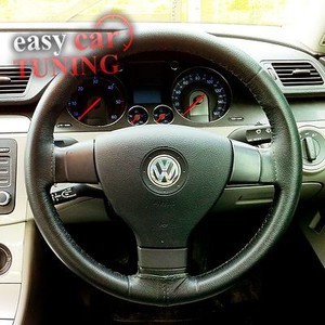

As vrea sa trec si eu la modelul nou de volan cu comenzi si am cateva intrebari legate de acest aspect:
Acum am pe masina ceva asemanator cu acesta:
http://i.ebayimg.com/00/s/MTYwMFgxNjAw/z/~l8AAOxyi-ZTW9Ji/$_35.JPG
si as vrea sa montez unul ca acesta:
http://image.automobilemag.com/f/41477769+w750+st0/2012-Volkswagen-Passat-SE-TDI-steering-wheel.jpg
In principiu am inteles ca ar trebui schimbat calculatorul de coloana, volanul si aibagul (de asemenea, comenzi cu cablaj aferent si cablaj airbag).

1. oricare din cele 3
2. Airbagul am impresia ca se potriveste, uitandu-ma la pozele tale.
3. Volan plus airbag de pe generatia lui B6.
Multumesc Al Bundy.
1. E clar acum
2. Sigur nu se potriveste ce am acum, e modelul vechi de volan in 3 spite ce s'a pus pe B6 de la inceput.
3. De pe Tiguan 2010 spre exemplu pot pune?
4. ?
nu, airbag-ul nu are nicio legatura - nu ai cum sa il folosesti, la volanul nou.
iti trebuie volan plus airbag si cablajul aferent.
calculatoare coloana - masina fiind 2009 - oricare dintre cele 3 coduri postate de tine.
merge si de Tiguan, daca sunt set complet- volan, airbag.
