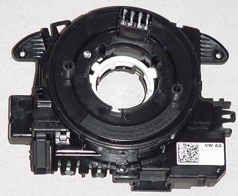

calculatorul de coloana - posteaza HW-ul.... e vb de un 5K0 953 549 C - deci iti trebuie un 5K0 953 549B
la airbag - nu are importanta codul modulului de airbag-uri, ci codul scris pe airbag - trebuie sa il dai jos cand vrei sa verifici - oricum, nu are importanta, deoarece nu se potriveste.
ai de schimbat tot ce a zis uzzy.
Multumesc uzzy81 & F l o r i n
HW-ul de la  calculatorul de coloana la ce Adress al gasesc? Nu e cel de la Address 16: Steering wheel Part No: 5K0 953 507 BA ?
F l o r i n
ala e SW.
Tot acolo scrie si HW....
spre exemplu - Part No SW: 3C9 953 501 BN    HW: 5K0 953 569 AB

     5KT0953569T - 406Euro (cu TVA)

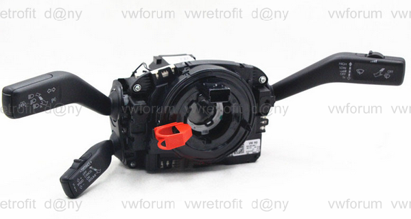

     a. Asta este ceea ce se cheama "calculatorul de coloana"?
     b. Pe diverse situri in Europa si in state aceeasi piesa este in jur de 190Euro (cu TVA) sau 206USD (cu TVA) - nu vorbesc de eBay vorbesc de concesionari auto. Este normala o asemenea diferenta? Are aceasta piesa diverse "configuratii" sau optiuni? Nu cred dar nici nu ma pricep.
     c. Daca cautam aceasta referinta pe Google obtinem niste imagini care prezinta piesa cu 3 manete. Sint manetele incluse? Intreb pentru ca pe deviz figureaza o a doua piesa
    3AA054690B – 234Euro (cu TVA)
care pare sa fie maneta regulator de viteza.
     d. Actualmente volanul (este cu 3 spite model CC dar fara comenzi) are 2 manete: i) semnalizator/lumini in stinga si ii) stergatoare in dreapta. Maneta 3AA054690B va inlocui una dintre cele doua sau se va adauga celor doua? Intreb pentru ca imaginea acestei manete (tot pe Google) pare sa indice ca in plus de regulator de viteza ea are si ceva functii cu farurile. Dar maneta actuala pentru semnalizator/ lumini pare sa fie mai competenta (masina dispune de asistent de lumini). Eu m-as fi asteptat sa apara o a treia maneta ca in pozele cu calculatorul de coloana dar si pentru ca pe deviz apare o a treia piesa

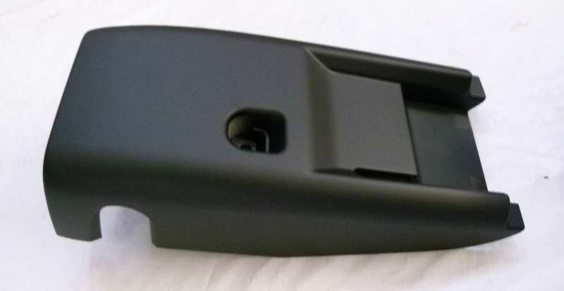

    3C0858559J 1QB  - 32 EURO (cu TVA)
care pare sa fie masca de sub volan. Ori pentru ce o noua masca daca nu o a treia maneta (deci o gaura in plus in masca).
Poate cineva sa ma lumineze ?
Devizul este corect. In acest moment tu ai nevoie de calculator de coloana - cel de 400 euro, de grupul de manete (sunt 3 la numar si fac parte dintr-un intreg) 200 euro si al treilea reper este plasticul de sub volan 32 euro care are gaura pentru a treia maneta.
Preturile de reprezentanta sunt preturi oficiale, cu adaos consistent. Poti sa comanzi si din alte surse, in aria de prestari serv de la pers care fac retrofituri si costurile se injumatatesc.
Multumesc D@ny.

1. Calculatorul de coloana nu include si cele 3 manete (deci pozele pe care le vad pe Google sint incorecte).
2. Preturile VW sint de doua ori mai mari ca cele ale unor magazine specializate
3. In final vor fi trei manete si deci inca o data pozele de pe Google pentru maneta nu sint corecte
Asa cum am spus volanul actual nu are comenzi. Pot fi adaugate comenzi pe un volan de acest tip sau trebuie schimbat complet volanul. Intreb asta pentru ca aparent:
1. noul calculator de coloana "suporta" asa ceva
2. in orice caz montarea lui necesita demontarea volanului actual si a air bag-ului
Atunci, n-ar mai trebui decit adaugarea butoanelor de comenzi la volan si conectarile necesare.
VW spune ca trebuie si un volan intreg cu comenzi dar asta nu sint convins. Cred ca este doar modul lor de a incarca nota de plata.
Poate cineva confirma?

Alte precizari pe care le-am avut: 1) piesa 5K0953569T nu este un calculator de coloana ci un resort spiral pentru declansarea airbag-ului 2) la unele masini, vezi doamne, trebuie schimabta toata coloana de directie pentru a instala un regulator de viteza. Balmajeau ceva relativ la faptul ca calculatorul de coloana trebuie schimbat pentru a putea programa regulatorul si ca calculatorul asta este atasat coloanei de directie.

Pentru a face modificarea de care spui, ai nevoie de calculator de coloana 5K0 953 569 T, grup manete 3C5 953 502 B si plasticul inferior, de sub coloana de directie 3C0858559J 1QB!
post-6376-0-44098600-1402666717_thumb.jp+post-6376-0-52343200-1402666727_thumb.jp = post-6376-0-87098200-1402666548_thumb.pn + post-6376-0-28669500-1402666588_thumb.jp
5K0 953 569 T va suporta ulterior retrofil la volan cu comenzi, schimband volanul sau (putine sanse) montand comenzi pe cel actual, in locul plasticelor de mascare insa aceasta varianta trebuie verificata vizual, daca se pot monta comenzi acolo ...!

multumesc. dimineata pun interfata pe masina sa vad care e treaba.
schimbarea volanului cu unul cu padele avand in vedere ca am cutia DSG ce ar implica?
multumesc.
vezi la codari.
daca inlocuiesti volanul, cu unul similar - atunci trebuie doar sa codezi calculatorul de coloana, sa stie de padele.
Multumesc Hayate. Am rezolvat problema astazi. Daca ai sti ca nici la cateva reprezentante VW din Braila si pe langa Braila nu au reusit sa rezolve problema... Sima deosebita pentru meseriasi!!!
Multumesc pentru raspunsul prompt. Florin, ma poti ajuta te rog cu un cod sa vad pe unde il gasesc? Multumesc. Cu stima.
Cel de Golf 7 ar fi perfect compatibil? Ar functiona toate comenzile?
Are codul 5G0419091.
Modificat de NELUP
ma poate ajuta cineva cu alocarea pinilor la cablul airbag 5k0.971.584.d multumesc
Orice volan de B6 (dupa 2010) sau Passat CC - cu padele. Atentie sa nu fie de Tiguan - nu se potriveste airbag-ul, la prindere.
cel de G7 - nu toate comenzile sunt functionale - trebuie vazut daca putem pacalii cumva tempomatul....
la ce iti trebuie, ca sa stiu cum te ajut....
