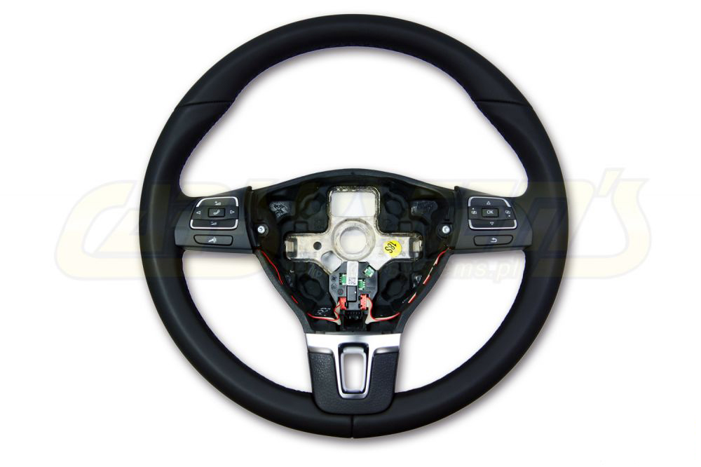

Am urmatorul model de volan cu airbag si cablu, mai jos sunt codurile lor:
Volan:     1T0 419 091 AC E74
Airbag:    1T0 880 201 T 81U
Cablu:     5K0 971 584 D
Butoane: 5K0 959 542 C
Pe masina, un Passat 3C din 2007 am urmatorul calculator de coloana si binenteles un volan fara butoane:
Calc:       3C0 953 549 L
Intrebarea este ce anume trebuie inlocuit pe masina (calculator coloana, slip ring, steering sensor) astfel incat sa pot adapta acest volan, care se pare ca este de Tiguan,
Un link cu acest model de volan il gasiti aici: carsystems.pl
post-51844-0-14858400-1393507288_thumb.j
calculator coloana volan - 3C0 953 549AH, 3C0 953 549AK (doar daca ai cutie manuala) sau 3C0 953 549AJ
atat - restul merg cele de la tine. Schimbi mufa mare de la cablaj, codezi calculatorul de coloana, faci adaptarea la senzori... si gata treaba.
