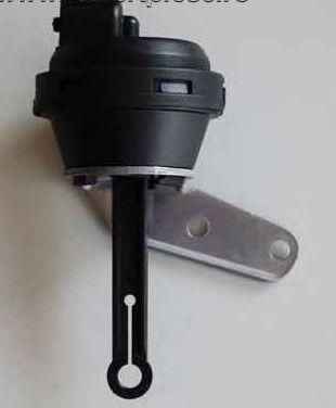

Vezi ca asa pateam si eu cu LIMP MODE lua doar cand vroia ea, daca incercam eu intentionat sa o fac nu lua neam  :)) verifica piesa asta post-69411-0-29465400-1372423888_thumb.jsa nu ai membrana rupta inauntru...la mine aia a fost cauza.

Nu am probleme cu aia...ca EGR-ul meu este aproximativ nou...deci implicit si aia de shutt-off :)

Normal piesa aia vine cu tot cu EGR...m-am si mirat ca tu ai cumparat-o separat...
Eu am cumparat alt EGR si era la pachet si cu acel "actuator"...iar cel vechi al meu care era bun...l-am uitat la Cipos din pacate :(
uite cum e la mine?
http://vwforum.ro/topic/78202-masina-mealwr-itza-mea/page-4#entry1799955
la tine nu e la fel?
Modificat de Lawrentzyu_86
Asa credea si Cipos...dar la mine este separat ( s-a mirat si baiatu de la magazin   :)) )
E in alta pozitie...uite o poza inainte sa o schimb post-69411-0-13991200-1372426281_thumb.j
Modificat de ~LauR~
Laurentiu_LWR
Nu cred...doar pozitionarea lor este diferita...nu ti se pare ca arata la fel?:P inafara de sistemul de prindere si pozitia?:P
Cel din poza lui Laur e actuatorul de la turbo, nu de la shut-off. :)
Laurentiu_LWR
Nu cred...actuatorul de la turbo este mai jos...pe turbina...si plus ca este metalic...
post-14266-0-80690200-1372427125_thumb.j
Plus ca el in topicul sau a spus ca cipos i l-a anulat cu un surub si masina a mers de a rupt...pe cand daca anulezi actuatorul de la turbina...cine o mai actioneaza sa traga de rupe?:P
Vorbim de aceeasi piesa numai ca la mine este montata in alt loc si nu vine cu tot cu EGR.
Uite si piesa noua post-69411-0-91321800-1372427393_thumb.j
Modificat de ~LauR~
Limp nu ai de la actuator turbina? Blocat,nu mai deschide geometria cum trebuie si ai presiune + sau -
Ala de pe egr se deschide/inchide pt a controla gazele de esapament care intra inapoi in admisie.
Laurentiu_LWR
limp poti lua din mai multe motive...nu doar de la actoator...la mine atat actuatorul cat si geometria se misca foarte bine...daca tragi aer cu gura pe furtunasul care duce la actuator...il vezi cum se misca...usor...
Ala de pe egr...doar inchide clapeta si ajuta la oprirea motorului...atat...cel care controleaza gazele este in EGR...ai vazut ca mai intra un furtun in ciuperca EGR-ului...
O sa fac cateva cercetari...dar din moment ce la intoarcere a mers bine...nu cred ca este ceva grav...
Vezi ca furtunu ala care intra in ciuperca aia de la EGR este vacuum iar daca membrana este rupta la ea pirde vacuum si iei Limp, dar in cazu tau ai zis ca e buna.
