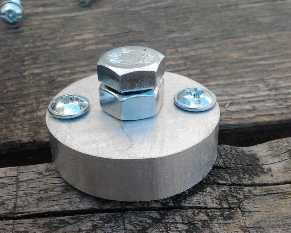

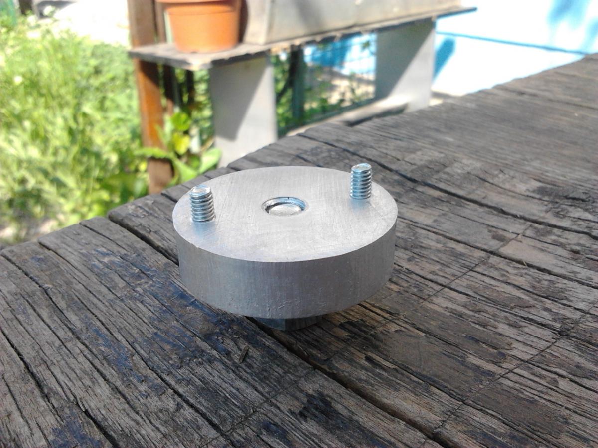

Si am venit de la mare...am avut treaba la Sunwaves si e gata presa:d
de la ce am plecat...
post-14266-0-74772300-1335855323_thumb.j
si la ce am ajuns:d...
astia sunt pinii care intra in cilindru de la etrier
post-14266-0-47393100-1335855409_thumb.j
si aici bag eu o tubulara de 13...imping si rotesc:d
post-14266-0-04741600-1335855841_thumb.j post-14266-0-40180500-1335856000_thumb.j

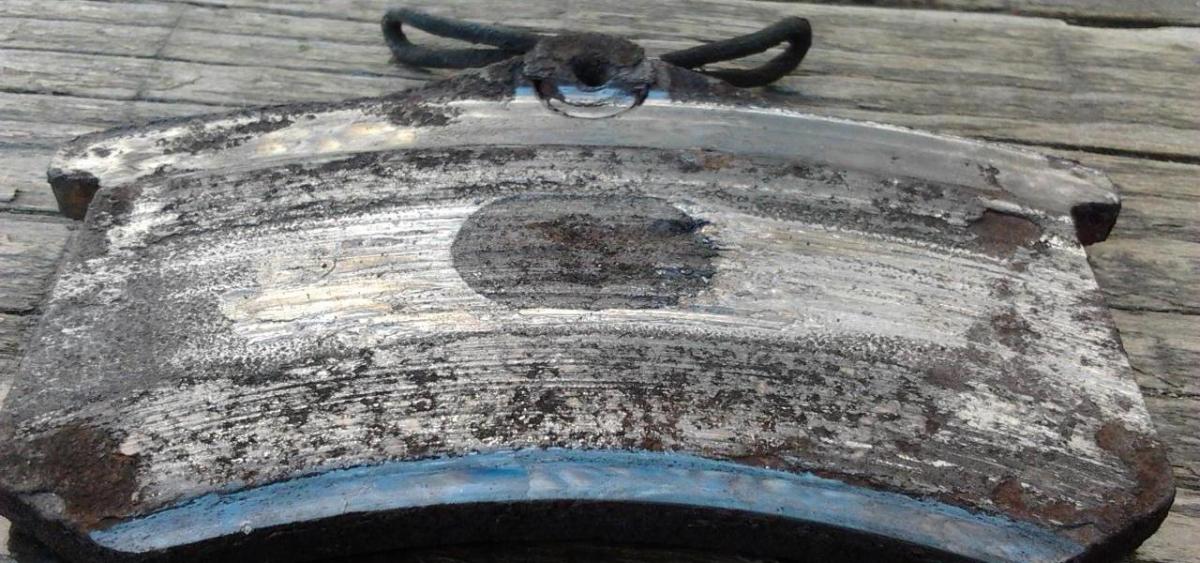

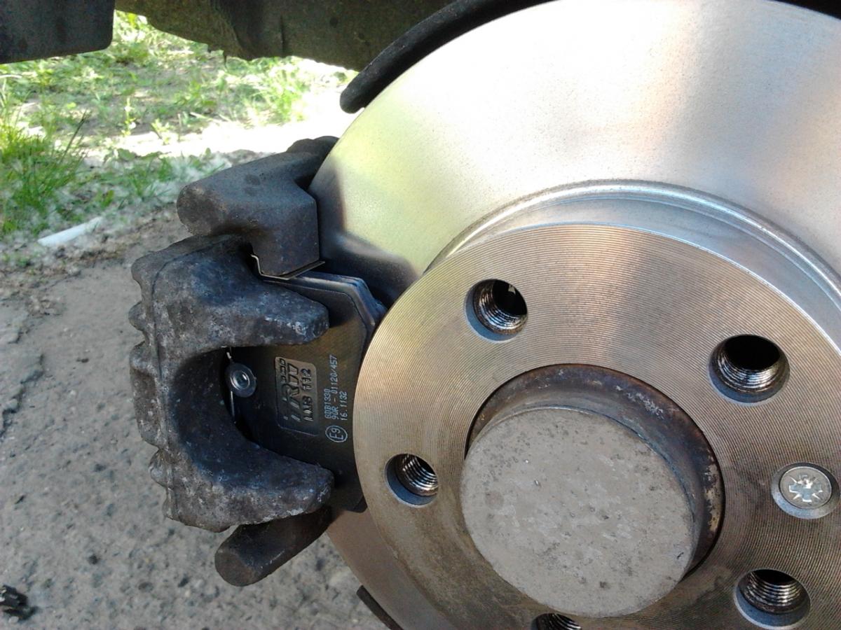

si am reusit intr-un final sa le si schimb...
sincer...nu este asa usor...dar asta e...nu sunt mare fan service :P
post-14266-0-73710100-1335897134_thumb.j post-14266-0-36557700-1335897206_thumb.j
asa aratau placutele pe partea stanga...unde parca m-am chinuit si mai mult sa imping pistonasul...
post-14266-0-31595100-1335897637_thumb.j
chiar si acum cand am ajuns acasa pe stanga parca miroase a incins...ma gandesc sa nu ramana pistonu blocat...:(
te-ai descurcat bine dupa cum se vede, felicitari! Ai schimbat toate 4 discuri si toate 8 placutele de frana?ce firma ai pus? :icon_cheesygrin:
a pus TRW din ce se vede in poze..ai facut o treaba buna.cred ca miroase a ars pana se adapteaza..multi km fara evenimente
da, se vede pe placuta dar ma gandeam ca discurile sunt alta firma
Laurentiu_LWR
am schimbat doar spatele...si am pus TRW...pe fata o sa pun ATE...dar cand i-o veni randu...
mam cam chinuit putin sa fiu sincer...ma asteptam sa fie mai simplu...dar m-a ajutat enorm presa aceea dar tot a trebuit sa apas cu simt de raspundere...si am impresia ca am avut cam mult lichid in instalatie...si pana nu i-am mai dat drumu...pistonasul de pe stanga chiar nu vroia sa intre :(

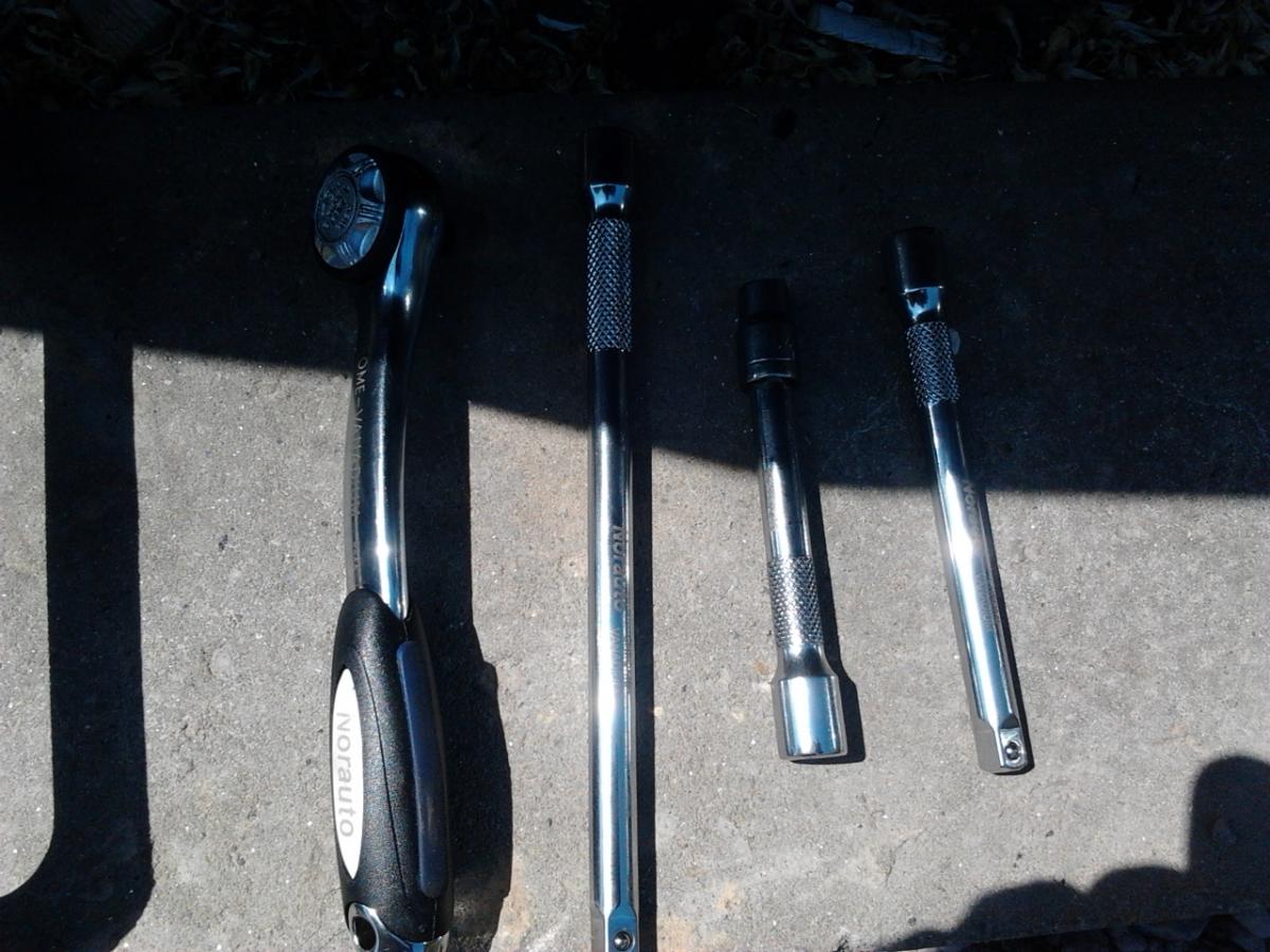

mi-a pierit orice chef..e pozitia foarte nasoala...si cred ca aia cu cheie pneumatica e variata cea mai usoara ca nu prea e loc sa dai de cheie...imi trebuie ceva mic si rezistent in acelasi timp:))
uite setul post-14266-0-31632400-1336740453_thumb.j luat de la vecinii nostrii Norauto
post-14266-0-45229700-1336740546_thumb.j
norauto sunt f scumpi. am intrat de 2 ori si am plecat uimit...
sunt contra scule electrice pt ca nu le "simti" si poti f*te filetul. la motor,la roti trebuie stranse la anumit cuplu. din pacate multi mecanici nu cunosc valorile sau nu se obosesc sa stranga cu cheia dinamometrica decat chiulasa.
