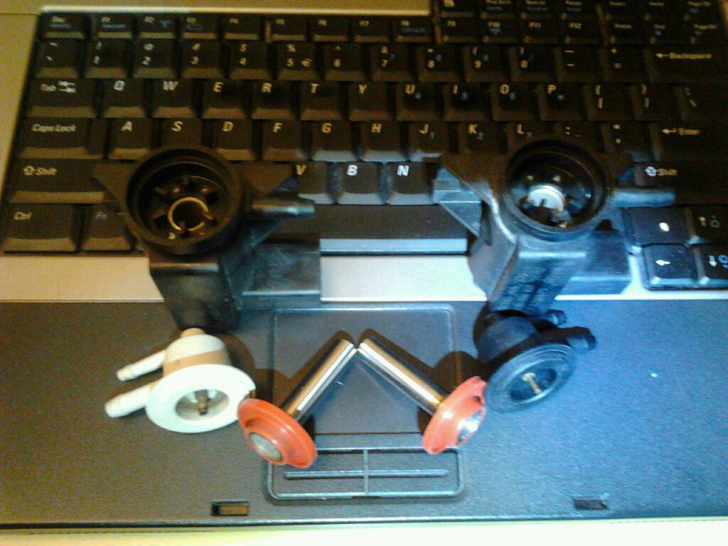

Curatat este mult spus...a fost o combinatie intre plictiseala si curiozitate...

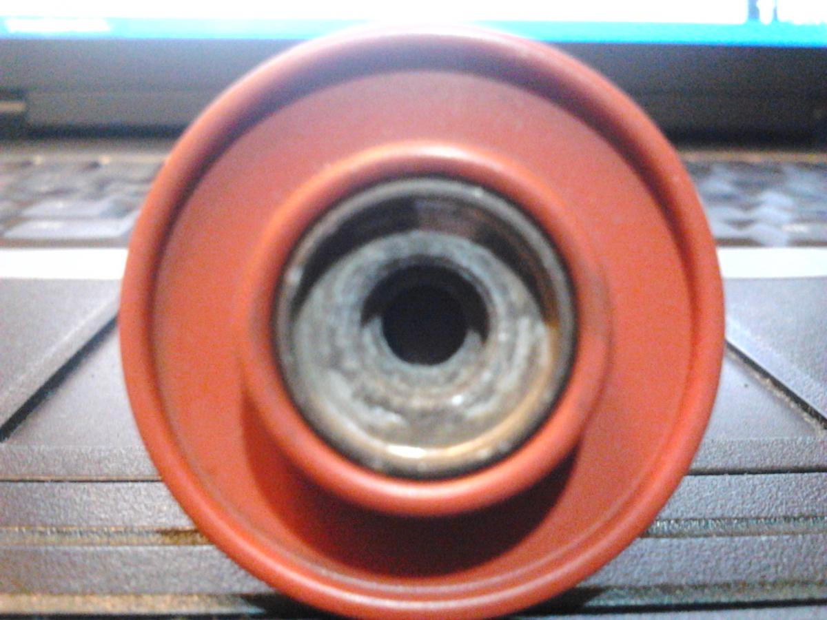

am desfacut atat N18 cat si N75...sa vad cum se prezinta...si sunt ok...nu au membrana rupta (cum am auzit diversi mecanici) si le-an suflat putin de praf sa nu fie infundate...
N18 arata chiar bine...surpriza a fost N75-ul...avea niste mizerie in interior...si o mazga sa zic asa pe ax...

mai mult de atat nu am avut ce sa ii fac.... :(

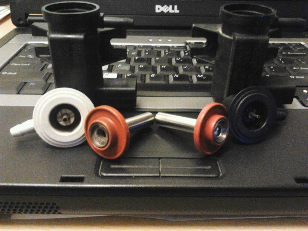

am pus totul la loc...am dar cu lipici si maine le pun pe masina:)
Am montat totul la loc...se pare ca intra turbina un pic mai bine sau este doar efectul placebo...important este ca nu am stricat nimic :))

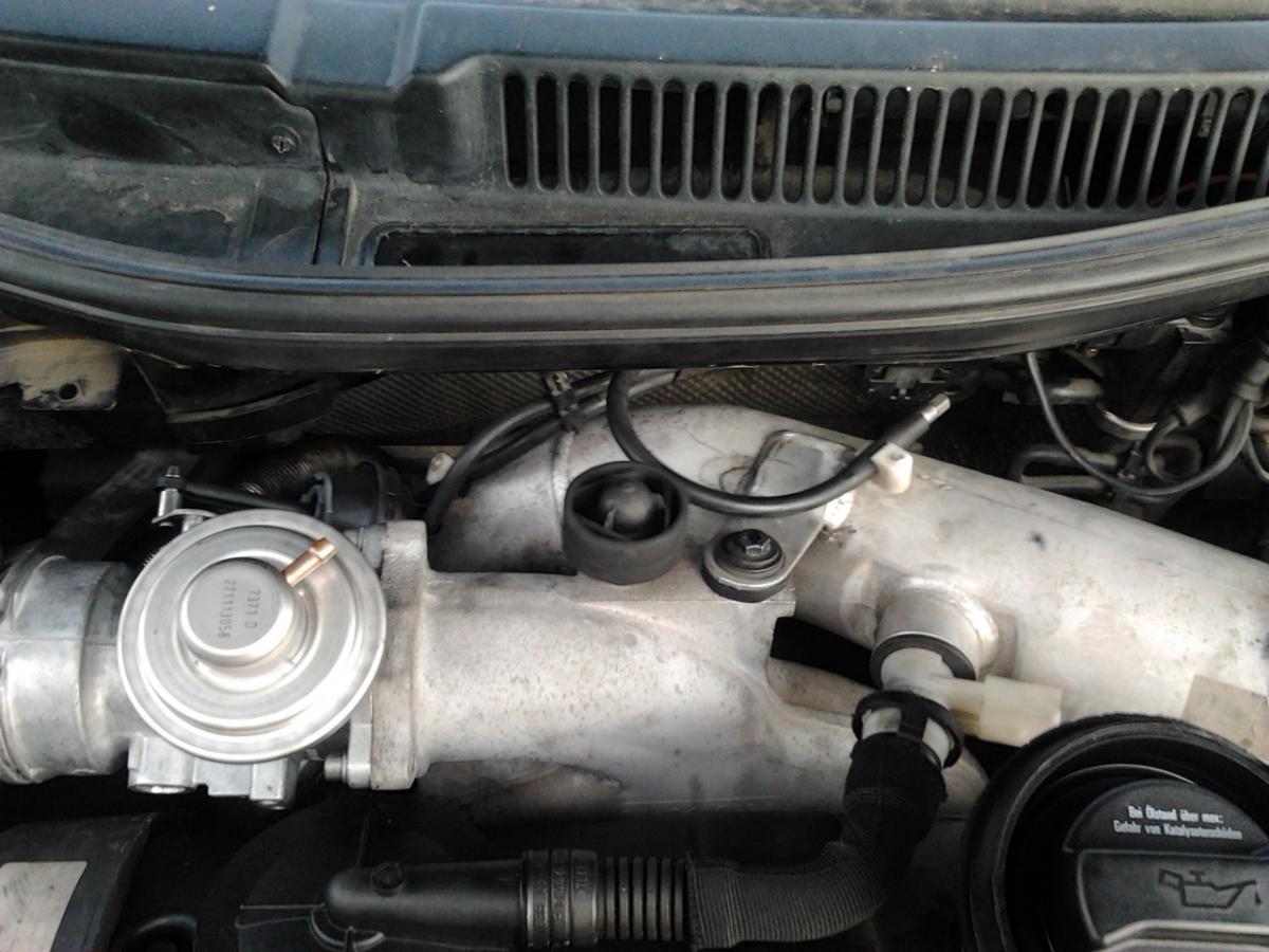

Am incercat sa ii conectez furtunasul de vacuum la EGR si merge la fel de prost...nici o schimbare...deci problema nu este de la nici o valva cum multi spuneau..
Se merge in continuare pe varianta EGR anulat..:(

Rectific...nu este nici un efect placebo...masina chiar trage mai bine dupa curatarea valvelor...din pacate stau cam prost cu aderenta ca tot ma trage de maneca martorul ESP :))
